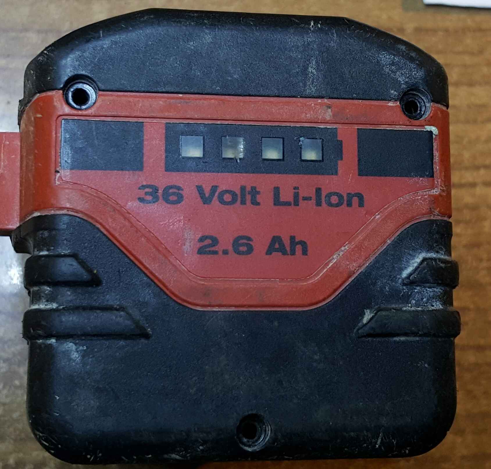

Dieser Akku vom Typ Hilti B35 lässt sich mit dem original Ladegerät
nicht mehr laden, Ladegerät schaltet sofort wieder ab, vermutlich ist
der Akku defekt.
Bei Betätigung einer der beiden Seitentasten blinkt eine grüne LED.
Seine Leerlaufspannung beträgt ca. 31 Volt.
Wird der Akku mit einem Konstantstrom geladen (ca.500 mA), dann steigt
die Akkuspannung auf knapp 35 Volt.
Fragen:

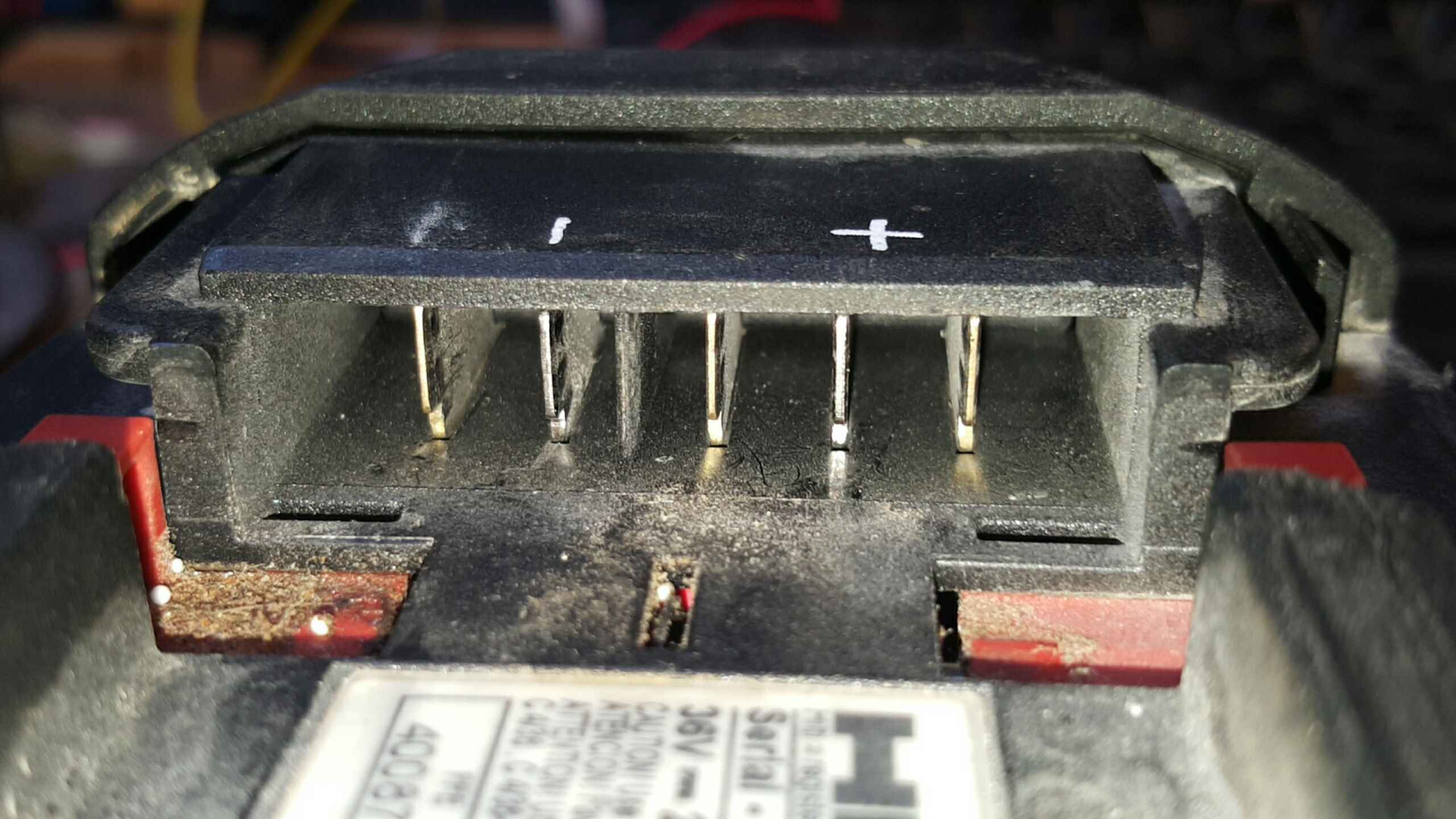

- Hat jemand eine Anschlussbelegung von der Kontaktleiste?
- Kann es sein, dass ein Datenbus über die Kontaktleiste betrieben wird?
- Hat jemand einen Schaltplan von diesem Akku-Pack?
- Wie kann man zerstörungsfrei diesen Akku auseinandernehmen?
Danke
Bernhard

Schaltplan dürfte schwierig werden. Die Platine ist vollkommen
vergossen.
Zudem, ich kann zwar mit der Bezeichnung nichts anfangen, dürfte der
Akku etwa 10 Jahre auf dem Buckel haben und noch Zellen im Format 26650
mit 3 - 3,3Ah enthalten.
Hab auch so eine Leiche hier(geschenkt bekommen)
Zum öffnen einfach mal nicht so zimperlich sein wenn die Schrauben raus
sind und ein wenig mit dem Schraubendreher hebeln.
