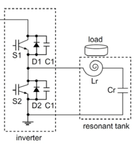

Ich befasse mich momentan mit dem Thema zero voltage switchting (ZVS)
bei Halbbrücken, speziell Induktionsheizungen. Habe mir inzwischen schon
einiges dazu durchgelesen.
Was ich jedoch nicht verstehe ist, wie das ganze bei Induktionsheizungen
realisiert/erreicht wird. Beim Abwärtswandler wird es scheinbar durch
einen Clamp Switch realisiert, dieser ist jedoch bei einer
Induktionsheizung nicht vorhaden.
Hier der Leistungsteil einer Induktionsheizung:
http://www.mikrocontroller.net/attachment/271531/Schwingkreis.PNG
Mein Ansatz wäre die zum IGBT anit parallelgeschaltete Diode
(Freilaufdiode) und der zum IBGT parallel geschaltete Kondensator. IGBT
und Diode sollen bekanntlich die Abschaltverluste verringern, in wie
fern dies ZVS hervorruft kann ich jedoch nicht sagen.
An anderer Stelle hab ich gelesen, dass ZVS bei Induktionsheizungen
bereits erreicht wird, wenn der Schwingkreis mit Resonanzfrequenz
betrieben wird.
Mir ist klar, dass Induktionsheizungen komplett auf dem Prinzip der
Resonanzfrequenz basieren, aber ob dies alleine für ZVS verantwortlich
ist?

Wenn ich es richtig gelesen habe, wird das weiche Schalten dadurch
realisiert, dass der IGBT vor dem Einschaltvorgang durch die
Freilaufdiode entladen wird?!

Die Idee hinter dem ZVS ist, dass du die (Streu-) Induktivität nutzt um
die Ausgangskapazität deiner Schalter (plus Freilaufdiode) auf- bzw. zu
entladen. Wenn dieser Vorgang abgeschlossen ist, wird der Schalter erst
eingeschaltet, die Spannung über dem Schalter ist also 0V wenn der
Stromfluß beginnt. In welchen (Last-)Bereichen das nun funktioniert
hängt logischerweise von dem fließenden Strom, der Induktivität und der
Ausgangskapazität ab, dazu passend baut man sich dann ein Timing der
Ansteuerung das ZVS ermöglicht.
