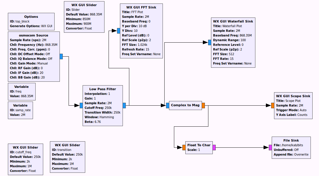

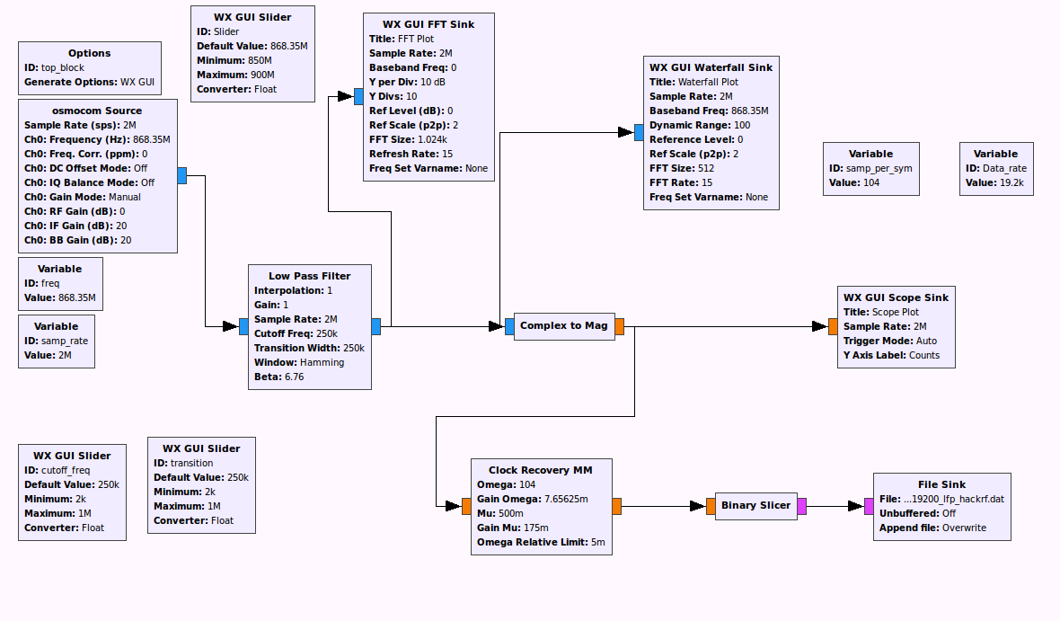

Ich habe zwei Aufbau erstellt aber kriege immer nicht was ich will.
Könnt ihr mir vielleicht weiterhelfen?

Mit dem Clock Recovery Block komme ich auch nicht klar.
Schau dir die Zwischenergebnisse mal mit Baudline an, dann siehst du was
passiert.
Der Binary Slicer unterscheidet nur nach Vorzeichen, wenn das Signal
also nach dem Clock Recovery Block noch einen Gleichanteil hat, dann
macht der nicht wirklich etwas.
Mir ist aufgefallen, dass du direkt auf der Frequenz des Senders
empfängst. Viele Empfänger haben, wenn sie nicht kalibriert sind, einen
DC Offset.
Ich würde empfehlen, je nach Bandbreite des Signals ca. 100 kHz tiefer
zu empfangen und dann mit einem Xlating FIR Filter das Signal
herunterzumischen.

danke für deine Antwort.Ich Empfang mein Signal 100KHz tiefer jetzt und
habe es mit einem Xlating heruntermischen. Ich benutze GNU Radio 3.7.8
und mir fehlt die Baudline sink. Baudline habe ich schon herunterladen
aber weiss ich nicht wie ich das zu laufen bringen soll. Weisst du
vielleicht wie ich baudline sink herunterladen kann? oder was ich
stattdessen nutzen kann?

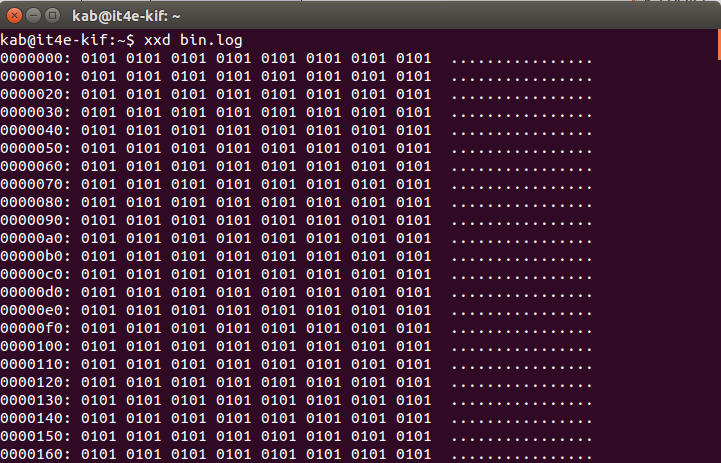

weißt du auch wie ich diese Folge von Nullen und Einsen nicht als graph
sondern als (0,1...) erzeugen kann?Ein block vielleicht oder ein Befehl,
der mir das liefert kann? ich habe in die File sink geschaut aber
bekomme ich einfach nur 01010101010101 bis ende ( Anhang) und die
Übertagung ist sehr lang bis die Adresse 00010500.Ich möchte Präambel,
Synword und Datei differenzieren können.
