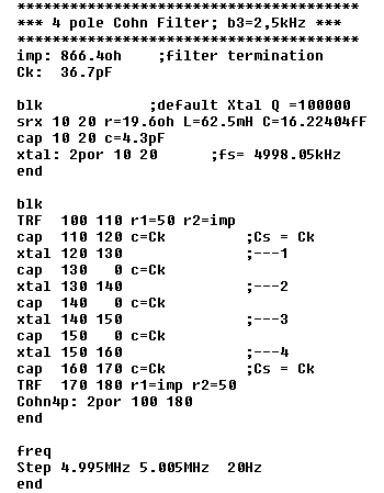

hier eine Frage an LTSpice-Spezialisten:
Kann eine Simulation mit grafischer Darstellung von Frequenzgang, Phase
usw. mit nur einem .CIR File als Input durchgführt werden (wie im
angehängten Beispiel, hier als Textfile)?
Ich habe zwar LTSpice noch nicht installiert, da ich mit anderen
Simulatoren arbeite, aber würde es natürlich zum Austesten tun, falls
das mit der .CIR-Liste funktioniert.
Hintergrund:
Ich habe in einem Filterprogramm eine automatische Erstellung von
einfachen NetListen für zwei Simulatoren (gpla08 und ARRL
Radio-Designer) eingebaut, was auch gut funktioniert, weil die keine
grafische Eingabe erfordern. Da LTSpice sicher verbreiteter als diese
Simulatoren ist, wollte ich diese Möglichkeit noch mit einfügen. Eine
Erzeugung einer Liste mit grafischen Inputdaten (.ASC-File) ist
allerdings einfach zu aufwendig.
Ich würde mich über eine Auskunft freuen, da ich darüber weder im
LTSpice-Manual, noch in den mir bekannten Tutorials eine entsprechende
Info gefunden habe.
Gruß,  Horst

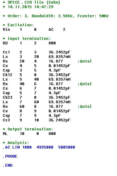

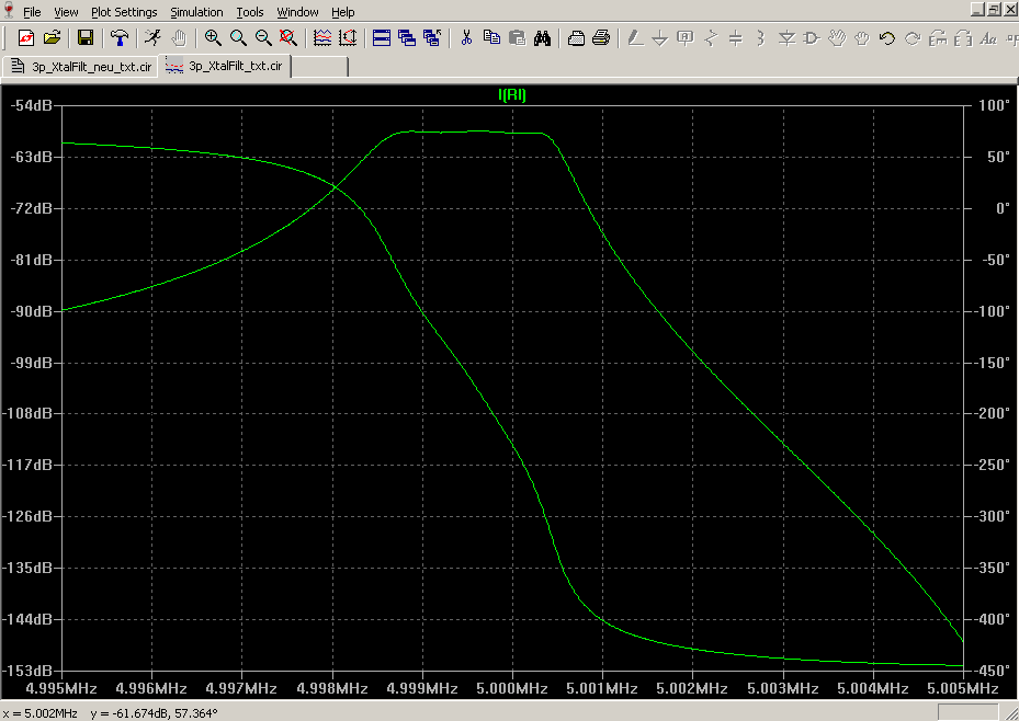

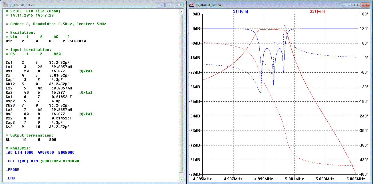

#4365980
Das Textfile ist fehlerhalt, die Dateiendung von *.txt auf
*.cir ändern.Dann kann LTSpice die Schaltung importieren,
was unter Datei öffnen auswählbar ist ( nicht .asc sondern .cir ).
Die Netzliste ist dann noch fehlerhalt, die Bauteile
sind mehrfach vorhanden, die Nummern werden nicht hochgezählt.
Mit Hand-Edit gehts dann, Kurve zur Darstellung, hier RL, auswählen.
Nachprüfen obs stimmt!

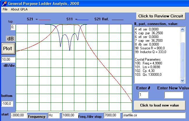

Deine abgebildete Kurve entspricht genau der Erwartung. Allerdings
verstehe ich die Grunddämpfung von fast 60db nicht. Die effektive
Durchlassdämpfung liegt bei nur ca. 0,5db - siehe Bild mit dem
GPLA-Simulator (S-Parameter S11 & S21). Da habe ich als Einsteiger bei
LTSpice wohl noch einiges zu studieren. Ich hoffe, dass LTSpice auch die
Darstellung über S-Parameter erlaubt.
MfG, Horst
#4366191

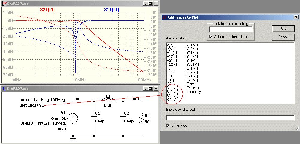

Die angezeigte Grunddämpfung bei Schaltungen mit
z.B. 50 Ohm Ein- Ausgang, oder hier ich glaube 800 Ohm
ist so in LTSpice falsch.
Es gibt dafür eine andere Eingabe oder Umrechnung.
Es ist mir zwar als Problem bekannt, auswendig hab ich hier
aber nicht die Lösung dazu.
Es gäbe im Forum unter Analogtechnik speziell den Bereich
Simulation, dort wäre auf dieses Problem vielleicht eine
Lösung da.

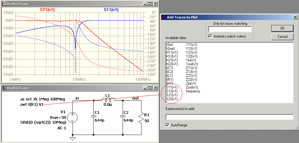

Ich bin mir fast sicher, die Hilfe von LTSpice
Dot Commands  ".NET" ansehen, damit sollte es gehen.
Die Hilfedatei dort verweist auf ein Beispiel
unter \LTC\LTspiceIV\examples\Educational\S-param.

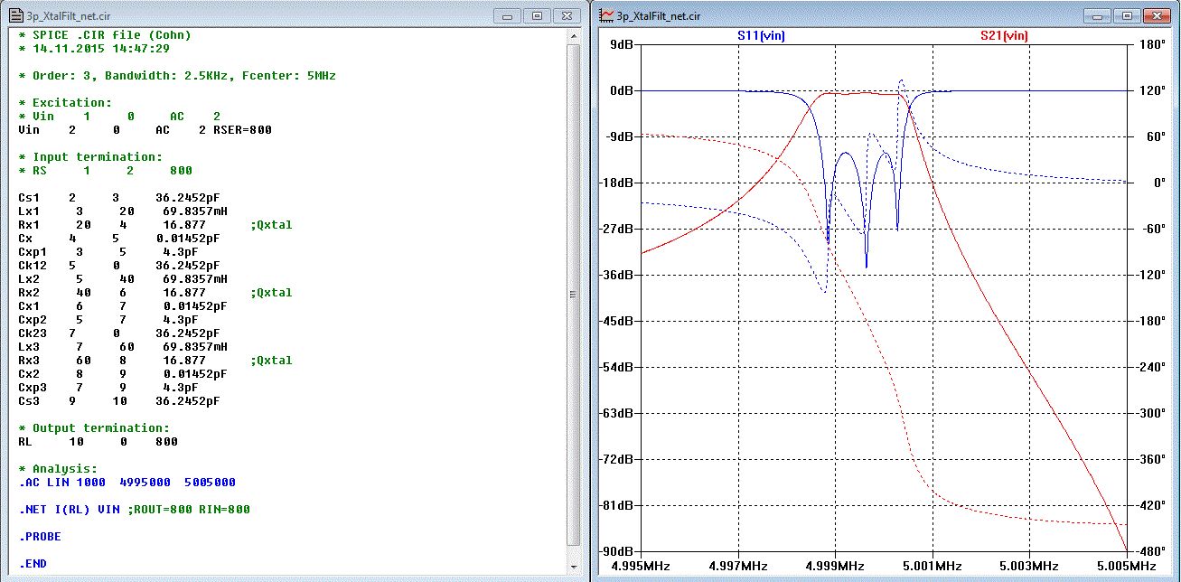

#4366226
Damit S21 und die Augangsspannung V(10) in LTspice übereinstimmen habe
ich RSER=800 in der V-Quelle gesetzt und die Zeile beginnend mit "RS" zu
Kommentar geändert.
Vin    2     0     AC    2 RSER=800
* Input termination:
* RS     1     2     800
.AC LIN 1000  4995000  5005000
.NET I(RL) VIN ;ROUT=800 RIN=800
Alles was grün ist in der Netzliste ist Kommentar. Ein * am Zeilenanfang
oder ein ";" in der Zeile starten den Kommentar.
Nachtrag
Die Zeile ".PROBE" wird in LTspice nicht benötigt. Die benötigt man in
PSPICE damit graphische Ausgabe am Ende der Simulation gestartet wird.
Gast #4367326
Das sind ja noch einmal wertvolle Tips, toll.
Ich werde in den nächsten Tagen LTSpice installieren und damit
herumspielen. Das Ziel ist ja, Netlisten automatisch innerhalb eines
Programms aus den errechneten Parametern zu erstellen. Da macht Spice es
mir nicht gerade leichter. Zum Beispiel ist eine Indizierung selbst
identischer Bauteile notwendig, obwohl die ja eindeutig durch die
Node-Nummern definiert sind. Wird ein Wust an String-Operationen. Da hat
es mir der ARRL Radio-Designer schon etwas leichter gemacht, siehe
angehängte typische NetList.
Mal sehen, ob ich es trotzdem hinbekomme. Nochmal Dank an euch für die
Starthilfe.
