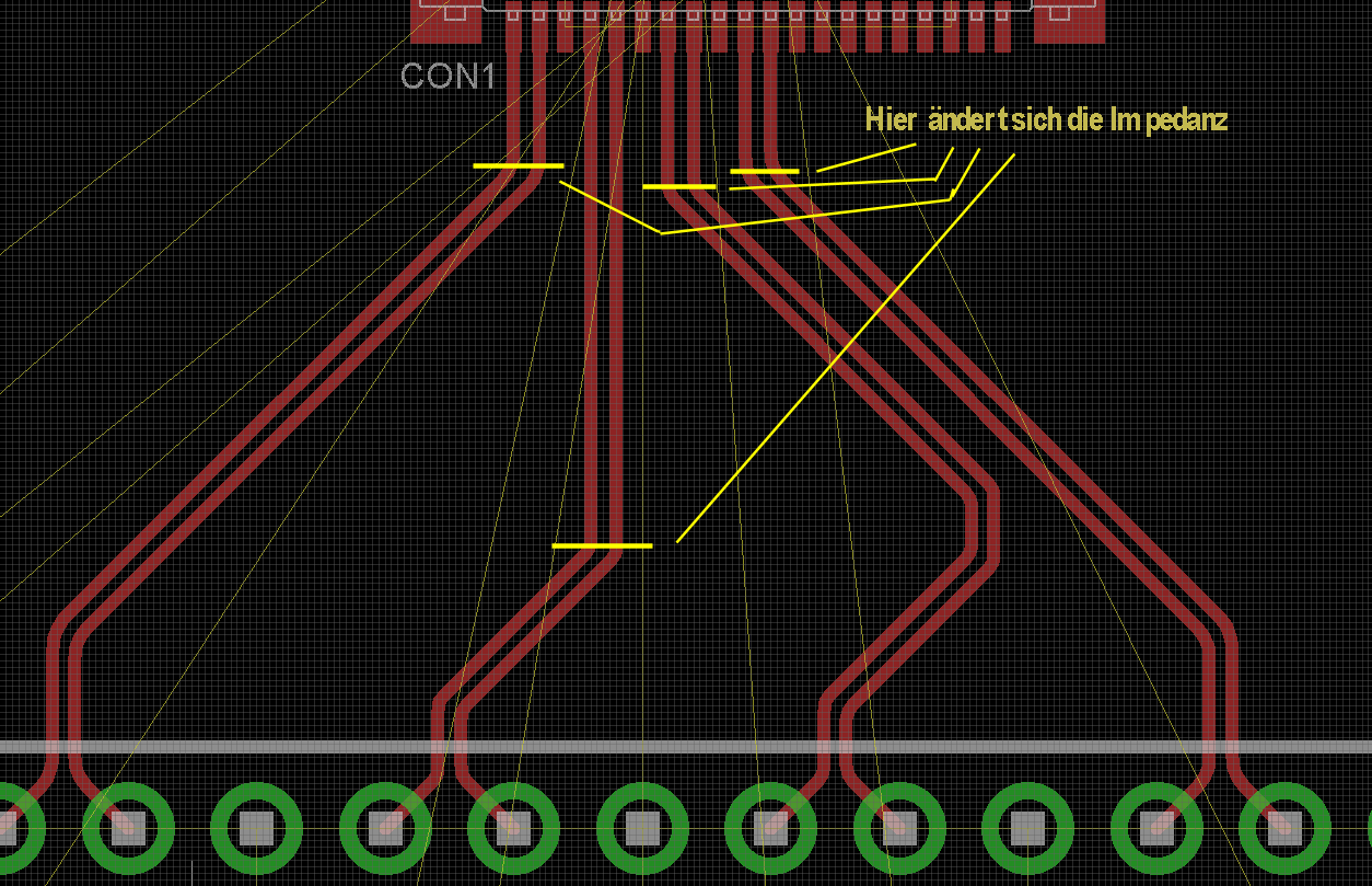

ich muss 4 differenzielle Signalpaare in Eagle 7.2 verlegen. Dabei
müssen sie einerseits parallel zueinander verlaufen(siehe angehängtes
Bild) und anderseits ALLE die gleiche (Toleranz ~0.05 mm)Länge haben.
Die Länge im Signalpaar selbst kann ich mit "meander" ausgleichen. Das
funktioniert.
Nur wie kann ich die Leitungspaare auch gleichlang routen. Manuel routen
und nachmessen ist ein bisschen aufwändig.
Kennt jemand eine einfache Lösung?
Danke schon mal
Robert

#4366667
@Robert W. (Gast)
>die Signale führen 600 MHz LVDS. In der Signalspezifikation wird
>geschrieben, dass eine gesamte differenzielle Signal Toleranz von +-
>0.5mm zulässig ist.
Auch das ist schon eher akademisch eng. OK, die Layoutsysteme können es.
> Da dies oben nur eine Adapterplatine ist, möchte ich
>die Differenzlänge so gering wie möglich halten und habe daher die
>Toleranz auf 50um gesetzt.
Fail^2! Du parkst dein Auto auch auf den Millimeter genau ein?
#4366706
Überleg mal wie lange die durch das THT entstehenden Stubs sind. Wenn
0.5mm Längendifferenz für das Signal ein Problem darstellen, dann machen
die Stubs es dir sowieso kaputt, die sind nämlich eher schlimmer als die
Längendifferenz.

Gast #4367197
Robert W. schrieb:
v> und anderseits ALLE die gleiche (Toleranz ~0.05 mm)Länge haben
Für die Signale ist nicht die geometrische Länge entscheidend, sondern
die elektrische, d.h. du musst die Inhomogenitäten der
Dielektrizitätskonstante vom Leiterplattenmaterial bei deiner
Toleranzrechnung berücksichtigen.
Gast #4367557
Bevor du dich mit solch völlig überzogenen Forderungen beschäftigst,
solltest du erst mal dafür sorgen, dass deine Paare möglichst über die
gesamte Länge den gleichen Abstand haben, das ist nämlich definitiv
nicht der Fall. Dadurch ändert sich unterwegs die Impedanz - ganz ganz
böse - und selbst geometrisch gleich lange Leitungen bekommen
Laufzeitunterschiede, die um Grössenordnungen mehr ausmachen als die
völlig lächerliche Längentoleranz im Bereich hunderdstel mm.
Georg

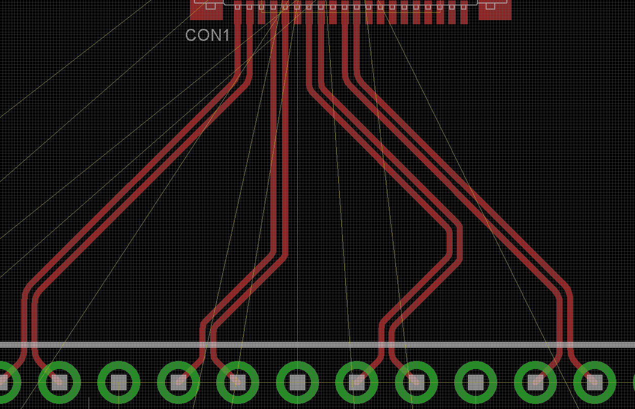

Gast #4369827
Also erst einmal vielen Dank für die fachlich versierten Antworten!
Für mich ist das Thema ein wenig neu, daher habe ich mich lediglich an
Vorgaben gehalten und Details (Prepag Inhomogenitäten) nicht beachtet.
- Zum Thema Stecker: Beide Stecker sind vorgegeben:
Der obige 0.4mm Raster Stecker kommt von einem Kameramodul( Stecker A4S
Serie von Panasonic)
Der untere 2 mm Raster THT ist vom Framegrabber spezifiziert, um diesen
über Flachbandkabel zu verbinden.
-Geometrische Längenunterschiede: Dies habe ich so aus dem Datenblatt
des Framegrabbers übernommen, aber eventuell liege ich da falsch.
https://www.altera.com/en_US/pdfs/literature/wp/wp_lvdsboard.pdf
Hier wird jedoch von 5mm gesprochen.(S.5) Scheint also nicht unwichtig
zu sein!
Des weiteren heißt es dort, dass FR4 kein Problem mit 500-600MHz
Signalen macht.
@Georg: Ja die Kanten der Leiterbahnen habe ich zwar schon angerunded,
muss das wohl aber weiter abrunden, um Impedanzsprünge zu verhindern.
Also noch mal zusammenfassend: Ich kann im Moment nicht beurteilen, ob
ein Längenunterschied von >0.5mm signifikante Probleme bereiten wird.
Da die Datenübertragung über 4 LVDS lanes erfolgt, wollte ich auch
dessen geometrische Längenunterschiede beachten.
Wie ich aus den Antworten herauslese, ist dies nicht sonderlich wichtig.
Also um mal auf die Ausgangsfrage zurückzukommen(unabhängig von den
anderen Einflüssen). Gibt es die Möglichkeit bei Eagle mehrere
Differenzeille Signalpaare gleichlang zu zeichnen? Falls ja, wäre ich
dankbar zu erfahren wie.
Danke
#4369928
@ Robert W. (Gast)
Dam muss auch keiner bei digitalen Signalen unter 1-2GHz.
>Signalen macht.
Das ist die digitale Grundfrequenz, da stecken aber noch ein paar
Oberwellen drin, ich tippe mal so bis 2-3 GHz. Aber auch das geht auf
FR4, erst recht ber ein paar cm.
Wird es nicht.
Genau.
Da wird man wohl immer wieder messen müssen. Ist ja nicht sooo
aufwändig.
Dafür gibt es einen Befehl bzw. ULP. lenght.ulp oder so ähnlich.
Gast #4370115
Das verstehst du völlig miss: es geht darum, dass deine Paare an
verschiedenen Stellen unterschiedlichen Abstand voneinander haben. Miss
einfach mal nach.
Georg
Gast #4370256
Nachdem du das Meander-Symbol angeklickt hast kannst du einfach die
Länge in mm eingeben. Diese Länge wird so lange genutzt, bis ein anderer
Befehl ausgeführt wird.
Gruß Paul
