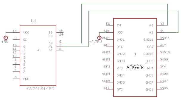

es besteht Unsicherheit, wie ich die Logik Ausgänge meines Priority
Encoders mit den Kontroll-Logik Eingängen des HF-Schalters/Multiplexers
verbinden soll.
Main Priority Encoder (SN74LS148D von Texas Instruments):
http://www.digikey.de/product-detail/de/SN74LS148D/296-33958-5-ND/1571824
Datenblatt dazu:
http://www.ti.com/lit/ds/symlink/sn74ls148.pdf
Mein HF-Schalter (ADG904BRUZ von Analog Devices):
http://www.digikey.de/product-detail/de/ADG904BRUZ/ADG904BRUZ-ND/1007291
Datenblatt dazu:
http://www.analog.com/media/en/technical-documentation/data-sheets/ADG904_904R.pdf
Problem:
Der HF-Schalter wird mit 2.75V versorgt und der Priority Encoder mit 5V
Versorgungsspannung. Also nehme ich jetzt mal an, es ist nicht möglich,
die Logik der beiden Bauteile einfach so zu verbinden, oder?
Auf Seite 8 des Datenblattes des Priority Encoders steht, V_oh
(=High-level output voltage) betrage typically 3,3V.
Jedochnur bei Vcc=Min und V_ih=2V (High-level input voltage).
Heisst das, dass wenn ich eine V_ih=5V (High-level input voltage)
anlege, dementsprechend auch eine größere V_oh (=High-level output
voltage) zustande kommt?
Ich nehme an, dass ich am HF-Schalter maximal einen high pegel von 2.75V
anlegen kann (da Versorgungsspannung dieses Bauteils =2.75V), oder?
Wenn ich jetzt also weis, was meine high level Output Voltage vom
Priority Encoder ist, muss ich diese wohl herabsetzen.
Ich habe dies mit einem Spannungsteiler angefangen, jedoch sind viele
der Meinung, dass wenn Geschwindigkeit eine wichtige Rolle spielt, diese
Methode viel zu langsam sei. (Der HF-Schalter hat ein typicall data
delay von max. 15ns bei 5V Vdd und der HF-Switch ebenfalls um die
10-13ns bei 2.75V Vdd. Der Durchgang der Logik sollte also auch
höchstens in diesem bereich liegen).
Also bleibt mir eigentlich nur noch, einen Pegelwandler zu verwenden,
oder?
Könnt ihr da eine bestimmte Serie/Familie empfehlen?
Ich hoffe ihr könnt mir den ein oder anderen Hinweis geben, vor allem in
Bezug auf die High Level Output Voltages der SN74/LS Familie, da finde
ich einfach nichts brauchbares zu bzw. bin mir zu unsicher...
Vielen Dank schon mal im Voraus!
Beste Grüße, Henry.

> Der Durchgang der Logik sollte also auch höchstens in diesem bereich liegen
Warum?  Die nötige Geschwindigkeit der Auswahllogik wird davon bestimmt,
wie schnell du hin und herschalten willst und liegt üblicherweise einige
Größenordnungen unter der Umschaltgeschwindigkeit des HF-Switches.  Es
kommt hinten eh nur Müll raus, wenn du den mit der maximalen Schaltrate
ansteuerst.
