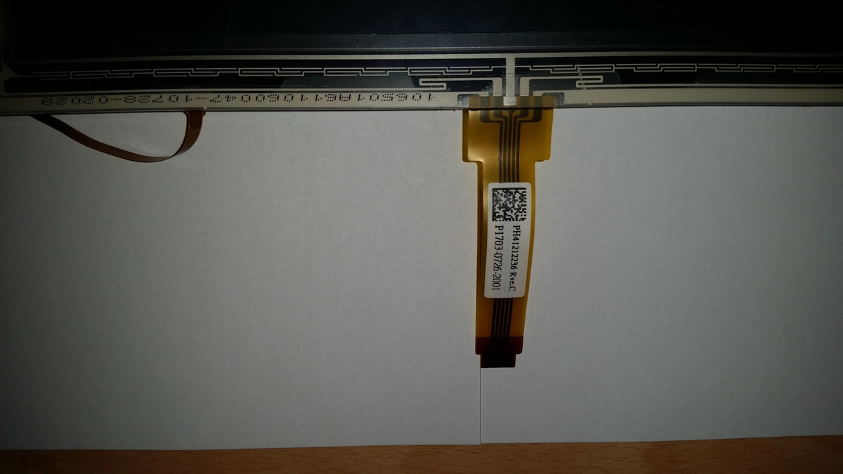

ich habe hier ein Gerät, bei dem der Touchscreen mechanisch beschädigt,
sprich gebrochen ist. Nach dem Ausbau war es mir zwar möglich, das
Display-Panel (Toshiba LT104AC54000) ganz einfach per Aufkleber zu
bestimmen, das ist aber ein reines TFT-Panel ohne Touchscreen. Der
Touchscreen wurde dann offenbar erst vom Hersteller meines Geräts
vollflächig mit dem TFT verklebt, sodaß ich jetzt beide Sachen neu
beschaffen muß (das ist aber eine andere Geschichte).
Mein Problem ist jetzt, daß ich von Touch-Panels nur ganz rudimentär
Ahnung habe und ich mit den Nummern (siehe Bild im Anhang) per Google
nicht wirklich weiterkomme. Aus diesem Grund interessiert mich, wie ich
dieses Panel identifizieren kann, um anschließend eine Bezugsquelle oder
Alternativtypen dafür suchen zu können.
Folgende Infos habe ich:
* Funktionsweise: resistiv
* Glasscheibe: t=2mm, b=231mm h=185,5mm (ca.)
* Anschluss: Flexleiter, mittig an einer Längsseite, fünf Leiterbahnen,
8 "Anschlusspins", 1,3,4,5,8 belegt, 1 und 3 kreuzen sich
* keine offensichtlichen aktiven Komponenten, also auch kein Controller
verbaut
* Nummern: "PH41212236 Rve.C." (kein Buchstabendreher, da steht wirklich
"Rve"), P1703-0726-2001; auf dem Displayrand steht:
106501A611060047-10728-02028
* aufgebaut auf 10.4" 4:3 Display mit 640x480 Bildpunkten

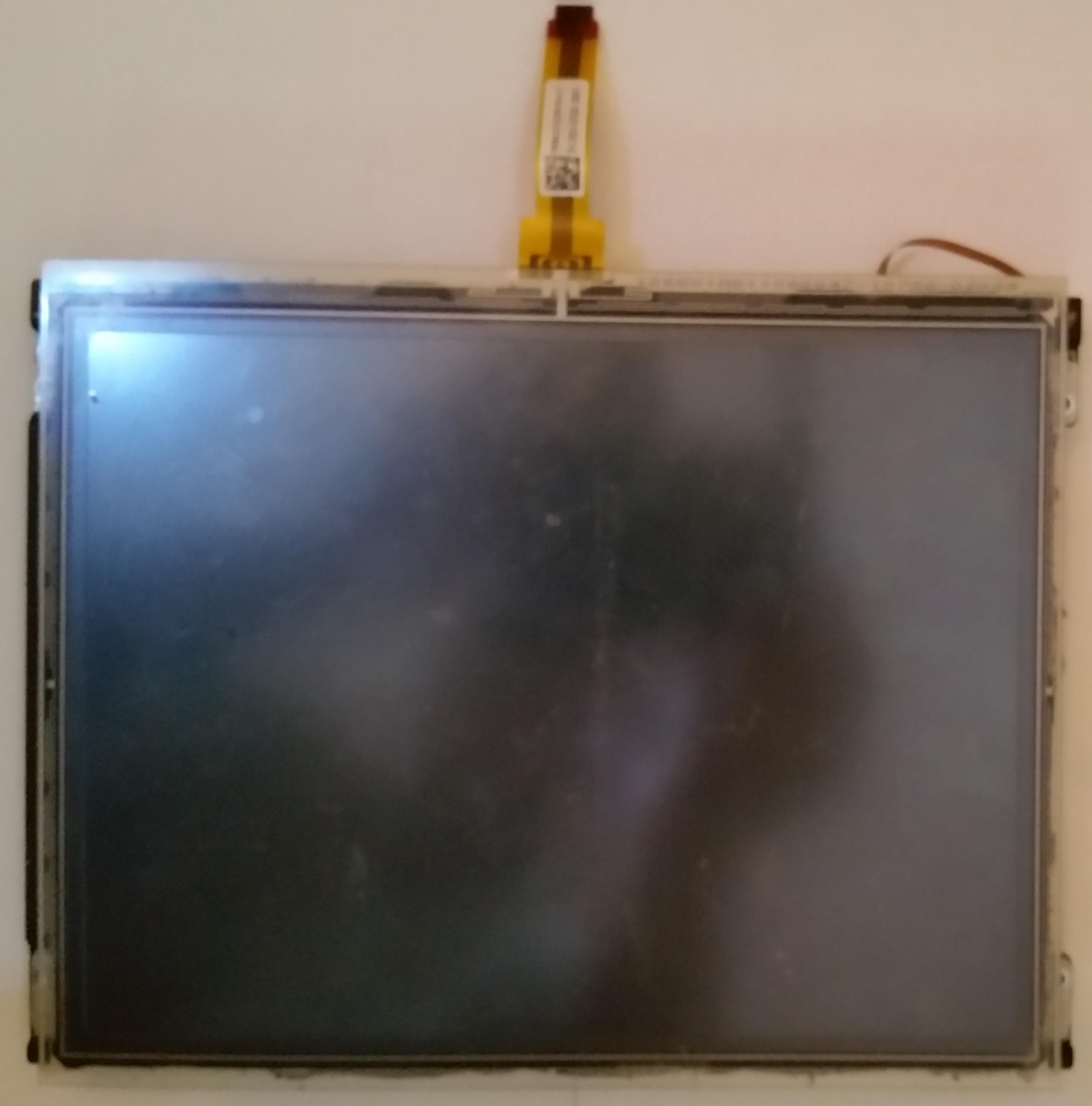

(Anm. zum Bild, auf dem das ganze Panel zu sehen ist: die kleinere
Flexleitung gehört zum Display und nicht zum Touch-Panel)
* Zusammensteller: GM Nameplate, keine Auskunft über Bauteiltypen zu
erwarten.
Welche Informationen wären außerdem noch notwendig, um das Teil zu
bestimmen? Um welchen Hersteller oder Typ könnte es sich hier handeln?
Wo bekomme ich den ggf. her?
Hoffentlich kann mir da jemand von euch weiterhelfen...
Vielen Dank vorab!
