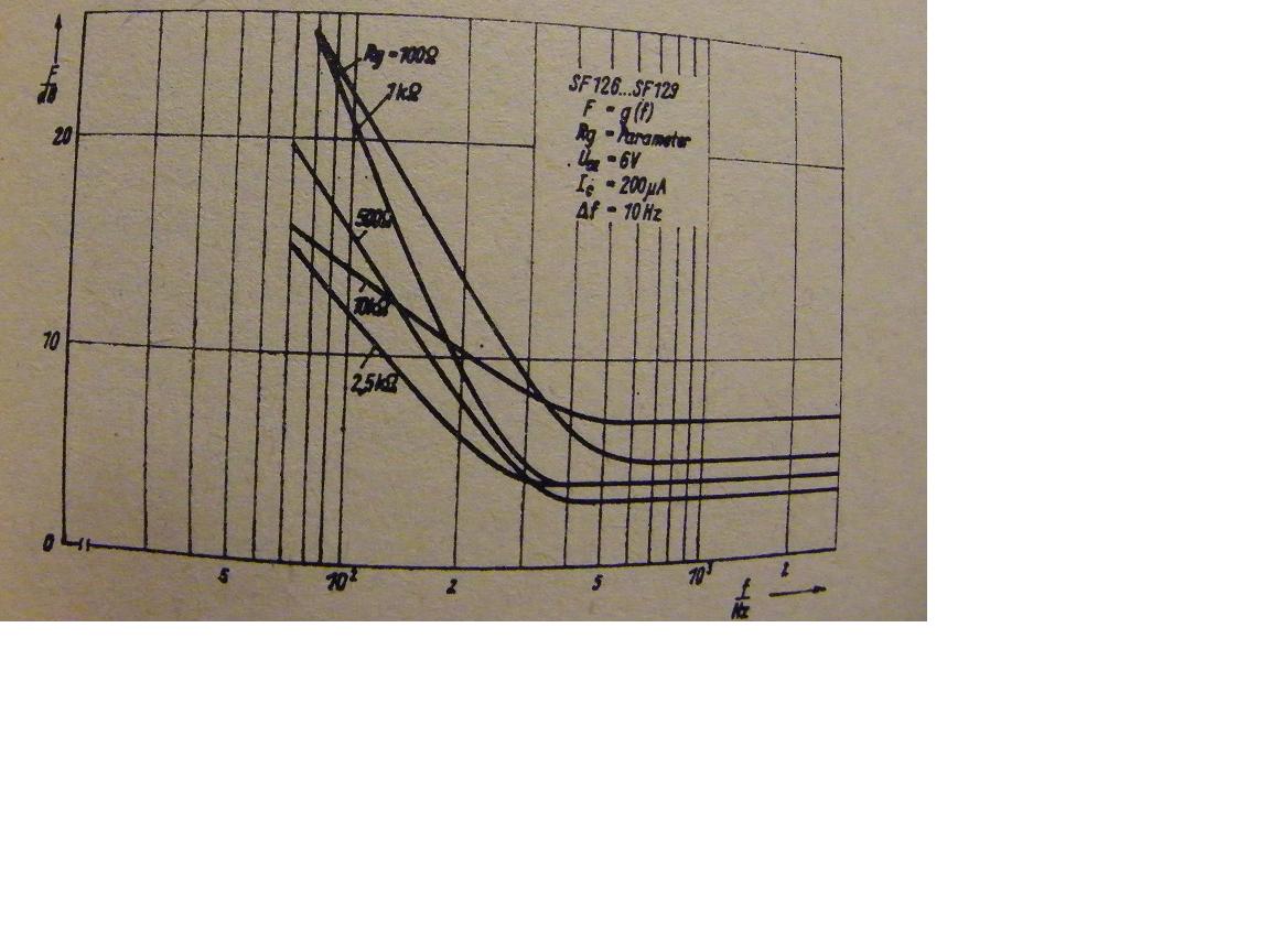

von oszi40 (Gast)
Fortgeschrittener schrieb:
> ein Rauschproblem im tiefrequenten Bereich
Neben Bauteilauswahl könnte der Arbeitspunkt und wird der gewählte
Eingangswiderstand eine Rolle spielen, wie man am beiliegenden, alten
Beispiel sieht.

Sehr interessant fand ich außerdem die Grafik von oszi40, das verstehe
ich so ohne Erklärungen aber nicht vollständig.
