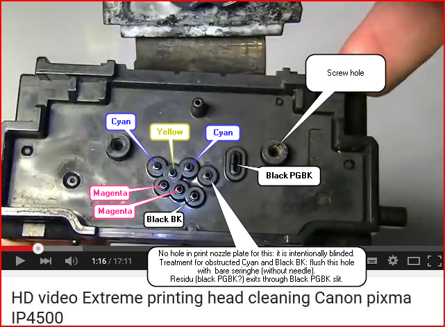

Gast #4369230
Ich hatte das Problem auch an Pixma MP610.
Reinigen mit "Blue Wonder", das eine starkes Reinigungsmittel etwa wie
Andy, Flurreinigungsmittel geht auch.
Nachspülen mit Alcohol ("Spiritus").
Wann du den Mut hasst das Keramische teil auf zu schrauben... kannsst du
versuchen das "no hole in print nozzle for this" loch mit eine Spritze
(seringhe without needle) zu reinigen. Dreck kommt dann vielleicht aus
dass blokkierte lange PGBK-loch, bei mir war dass so.
Nach viele Versuche habe ich Konkludiert dass der Druckkopf am ende war.
Und habe hier ein neues gekauft: http://www.ceins.de/
Der neue Druckkopf hat mir etwa €100 gekostet. Ein neuer Drucker war
billiger.
