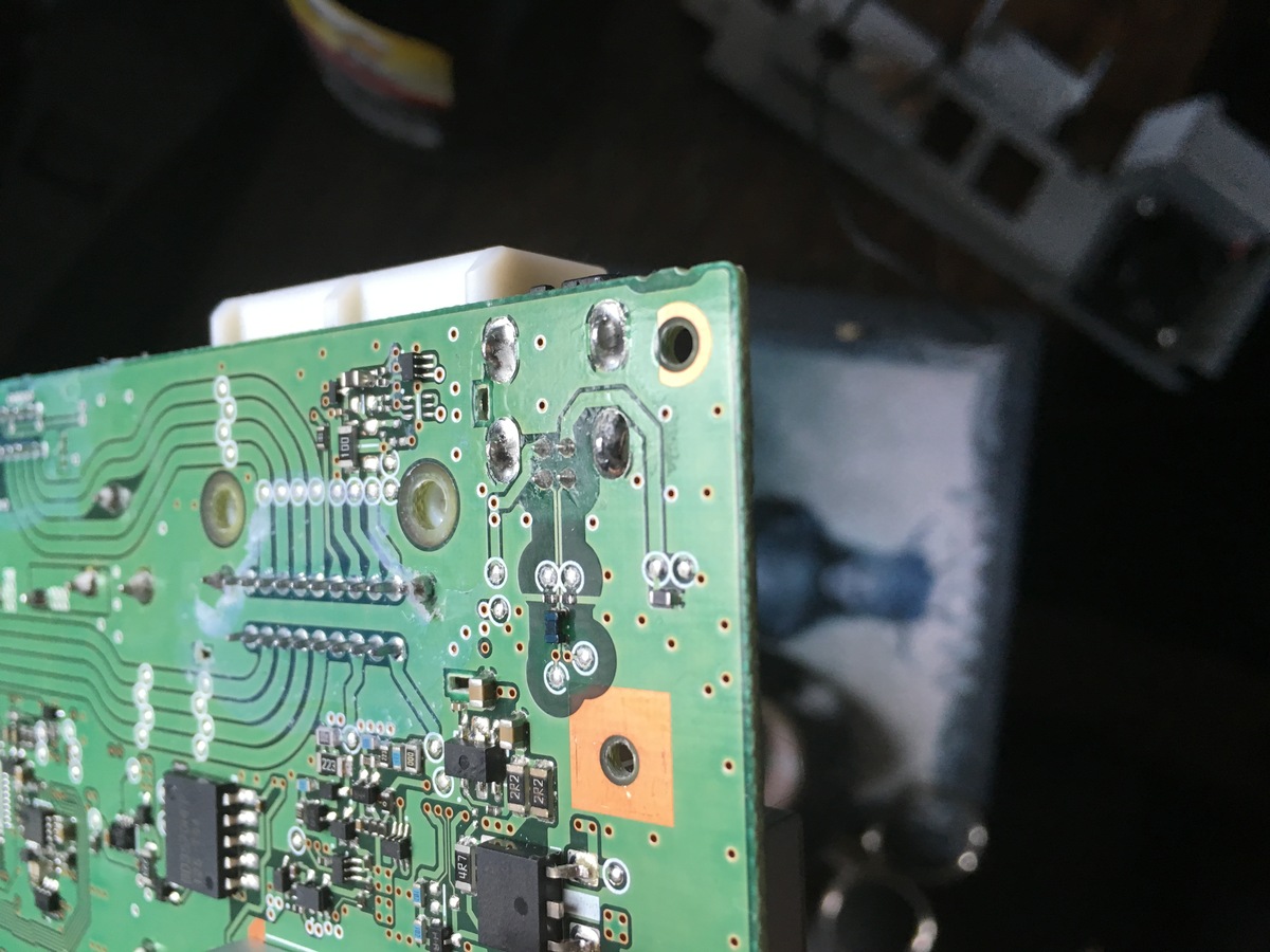

Ich hab bei dem Radio/Navi (NVA SD8810) das Problem das er nicht mehr
erkennt wenn am USB Anschluss ein iPod angeschlossen ist. Habe mal das
ganze auseinander gebaut.
Das Bauteil rechts vorne sieht irgendwie komisch aus, blau grün. Hab es
mal durchgemessen und es hat etwa 0.9 ohm.
Ist das defekt und wenn ja kann man das austauschen?
Ich hab jetzt schon mal rausgefunden das es eine Drossel ist und diese
sieht wohl normal aus.
Aber an irgendwas muss es ja liegen das das Radio nicht mehr erkennt das
ein iPod angeschlossen ist. Hatte damals am USB Kabel einen kurzen
verursacht. Die Lötstellen etc. sehen so aus weil noch Kleberschicht
drüber ist.

Ja da sollte sich um eine stromkompensierte Drossel handeln. Sollte
quasi 0-Ohm, jeweils zwischen zwei Kontakten, haben. Mit dem andren
Kleingedöns
im Umfeld, bildest das ein Filter (USB?).
Ist aber sicher nicht das Problem. Das kann vieles sein! Ist die
Spannungsversorgung i.o.!?
