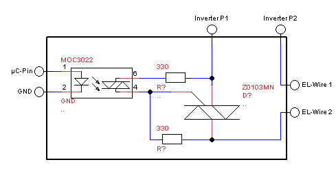

Hi, ich versuche mehrere Elektrolumineszenz-Kabel mit einem atmega
anzusteuern. Als Spannungsquelle dient der beim Kabel mitgelieferte
EL-Inverter. Die einzelnen Kabelstücke steuere ich mittels MOC3022 und
Z0103MN (siehe Zeichnung).
Mit dem Multimeter messe ich am Inverter eine Frequenz von etwa 10kHz
und eine Spannung von 140V. Wenn ich den Port am Mikrokontroller auf
High setze, wird der Optotriac gezündet und das Kabel leuchtet. Wenn ich
den Port wieder auf Low schalte leuchtet das Kabel jedoch weiterhin.
Der Inverter hat auch eine Intervalloption, bei der das Kabel blinkt.
Wenn ich darauf schalte funktioniert meine Schaltung und der Triac
schaltet auch ab.
Wenn ich das richtig verstanden hab, sollten die Triacs ausgehen, wenn
die anliegende Spannung Null wird. Kann es sein, dass der Triac wegen
der hohen Frequenz nicht abschaltet?
Meine Elektrokenntnisse halten sich in Grenzen und ich werde nicht
schlau aus dem Datenblatt des MOC3022. Brauch ich den Z0103MN überhaupt?
Ich habe ja eine zeimlich geringe Leistung. Würde es reichen nur den
MOC3022 zu nehmen?
Ist meine Schaltung überhaupt sinnvoll, oder löst man das vielleicht
besser anders?
>EL-Inverter.
Datenblatt?
Unsinn. Das ist ein TRIAC für 50Hz Netzspannung.
Weil der TRIAC nicht schnell genug ausgeht.
Nö, wenn der Strom Null wird + Freiwerdezeit (je nach Typ 10-100us)
Ja.
Nein.
>MOC3022 zu nehmen?
Auch der ist ungeeignet.
Nö
>besser anders?
Ja. Man schaltet den Steuereingang am Treiber, im Extremfall die
Stromversorgung am Treiber (wenn der keinen Steuereingang hat).
Das ist deutlich einfacher.
