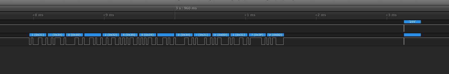

Inzwischen habe ich den Bus mit einem LA mitgeschnitten.
Die Übertragung funktioniert einwandfrei. Jedoch wird danach aus einem
mir unbekannten Grund eine zusätzliche Flanke gesendet, parallel zu der
des ICs.
Ich vermute, dass hier das Problem herkommt.
Interessanterweise wird diese Flanke weder von IC noch vom Computer
gesendet, wenn minicom parallel geöffnet ist.
Wer kann mir sagen, was das für eine Flanke ist und wo sie herkommt?
Das i-tüpfelchen wäre dann noch, wie ich sie los werde ;-)
Jeder Hinweis wird gerne in Empfang genommen.
Gast #4378520
> des ICs.
Je nachdem ob du die China Version von deinem saleae benutzt, kommt es
durchaus vor, das du ein "überspringen" hast. Wenn dann wäre da ein
gewaltiger zoom interessant. Wenn der Ausschlag nur für eine clk oder so
ist, würde ich behaupten es gilt der Satz: "Wer misst misst Mist"
OP #4378570
Ich habe die originale Version.
Es ist tatsächlich nur 1 Clock lang.
Faszinierend ist aber, dass der Controller mit diesem Peak nicht so
agiert, wie er soll.
Ist Minicom im Hintergrund geöffnet, erscheint das Peak nicht und der
Microcontroller agiert so wie er soll...
ich glaube an das Peak, das ich hier auch messen konnte. Die Frage ist
und bleibt: wo kommt es her? Also was exakt fabriziert der Computer, was
er eigentlich nicht soll...?
An meinem Code hat sich im Prinzip nichts geändert. Ich habe einige
Flags noch mal hinzugefügt / weg gelassen. Das Prinzip ist immernoch das
gleiche.
