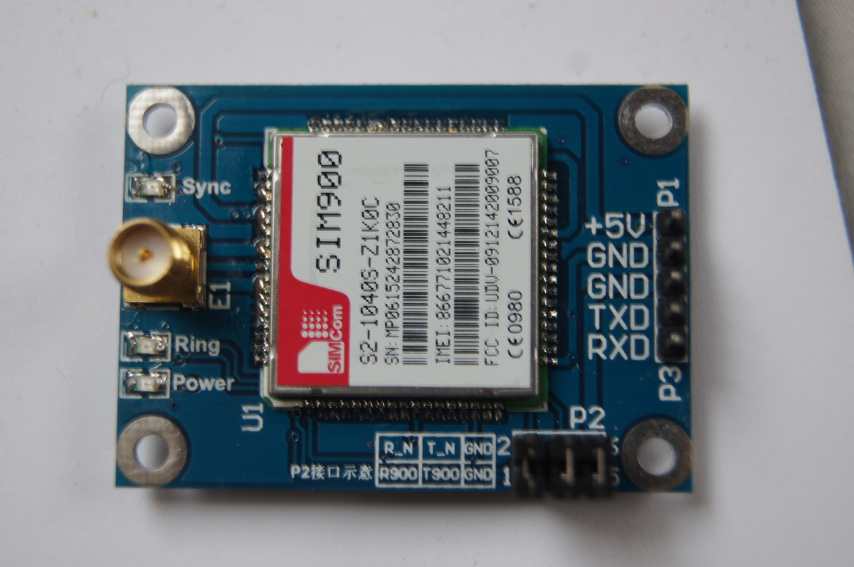

Halli hallo an alle,
ich habe mir gerade ein SIM 900 GSM Shield zugelegt und wollte mal ein
bisschen damit herumprobieren.

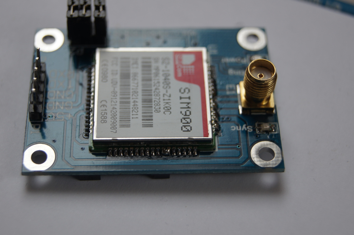

Nun fällt mir auf, dass die SMD Pins des SIM900 Chips teilweise
miteinander verbunden sind.
Weiß jemand von euch aus dem Stehgreif ob das Produktionsfehler sind
oder gehört das tatsächlich so?
Ich hab es jetzt noch nirgends angeschlossen um zu vermeiden, dass ich
irgendetwas durchbrate.
Über eine Antwort würde ich mich sehr freuen.
Viele Grüße
Anon1234
Die ahben wohl mehr Zinn verwendet, als notwendig. Du kannst aber auch
seehn, dass die Leiterbahnen so breit sind, dass die betroffenen Pins
verbunden sein sollen.
OP
Aaah okay..
ja das bringt Licht ins Dunkel.
Mit dem Datenblatt macht mit mal auch alles Sinn.
Ich hab mir das bloß vorhin angeguck und gedacht, sieht ja irgendwie
nicht so gewollt aus, dass die pins verbunden sind.
Vielen Dank für die schnelle Antwort :)
