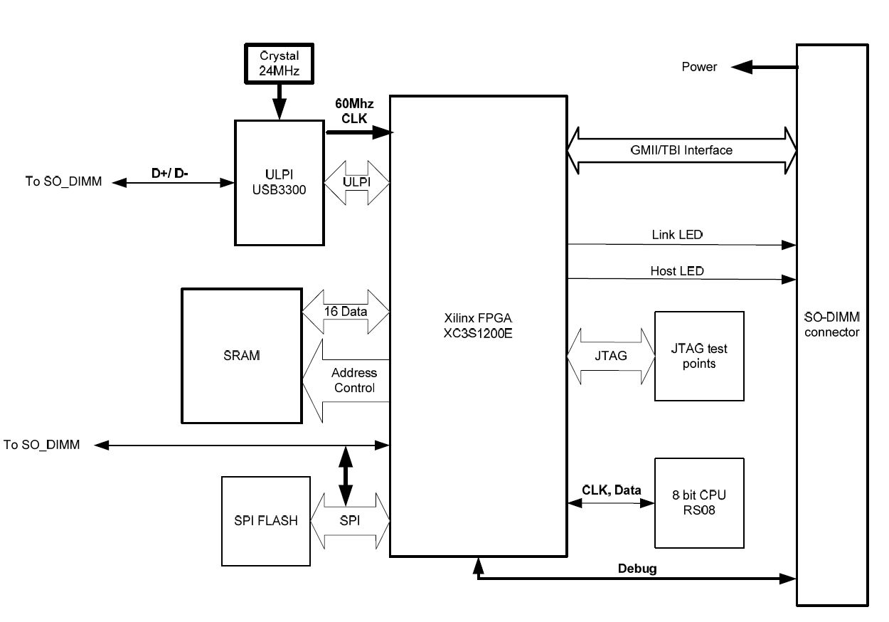

von Y. M. (ysf_eng)
eigentlich brauche ich sowas, das verwende ich jetzt als aufsteckmodul
in einem Gerät, ich soll jetzt was vergleichbares auf meine Hauptplatine
packen, dann spare ich mir die ca. 200€ für sender und empfänger
Module.
http://www.icron.com/products/oem/usb-extenders/cat5/usb-2-0-rg2310A-core/

von Y. M. (ysf_eng)
so soll das ganze ungefähr aussehen, muss nicht xilinx FPGA sein, dh in
ich nur die datei importieren (schreiben eher Aufwändig), die dieses
ULPI aufsplitten, 8 Out und 8 In + paar andere...
von Noro S. (Firma: Home) (schmidt)
Hallo Y.M.,
ich bin mir sicher, dass ein USB-Extender mit sehr viel Aufwand zu
implementieren ist. Für den Einstieg halte ich ein solches Projekt für
quasi unlösbar. Aus verschiedenen Gründen:
1. Kennst du das USB-Protokoll so gut, dass du es gezielt austricksen
kannst?
2. Hast du dir Gedanken darüber gemacht, wie du mit den USB-Paketen, die
du in den FPGAs empfängst (TX, RX), umgehst? Hast du hier eine
ausgeklügelte Strategie, was du mit Paketen/Daten machst, die
Timeout-Verletzungen im USB-Kontext verursachen, z.B. Daten die zu spät
vom USB-Device zurückgesendet werden (IN-Transactions)?
3. Ist dir klar, dass du im FPGA, das die Daten vom USB-PC-Host entgegen
nimmt, USB-Device spielen musst und dass du im FPGA, das die Daten zum
eigentlichen USB-Device schickt, Host spielen musst?
4. Kennst du dich im FPGA-Design (VHDL, Verilog) so gut aus, dass du
verschiedene USB-IP implementieren kannst? Inklusive der sauteuren
Verifikations-IP?
Ich würde dir an dieser Stelle ohne Unterstützung durch einen erfahrenen
USB-Hardware-Menschen von diesem Projekt abraten. Du wirst scheitern.
Noro

von Y. M. (ysf_eng)
hmmmm! ich habe gedacht, das wird Spaß machen und halt schöne
Herausforderung, dabei lernt man jede menge und kann es auch als
Master-Arbeit für mein berufsbegleitendes Studium.
von Y. M. (ysf_eng)
das sind die ganzen Verilog-Blöcke, ich muss die noch einzeln
nachvollziehen können, ich dachte und tue ich immer noch dass es mit den
ganzen blöcke das erledigt wird, brauche dazu nur noch paar chips wie
der USB3300
WISHBONE Interface
This is the external bus interface, that is WISHBONE
SoC compliant.
USB CRC5 and CRC16 Modules
USB function defines file
Endpoint register File
This module contains all registers for ONE endpoint
Dummy Endpoint register File
This module contains termination for registers in ONE
endpoint. It is used to replace the actual endpoint
register file for non existing endpoints.
Internal DMA Engine
Memory Buffer Arbiter
Arbitrates between the internal DMA and external bus
interface for the internal buffer memory
Packet Assembler
Assembles Token and Data USB packets
Packet Disassembler
Disassembles Token and Data USB packets
Protocol Engine
Performs automatic protocol functions
Protocol Layer
This block is typically referred to as the SEI in USB
Specification. It encapsulates the Packet Assembler,
disassembler, protocol engine and internal DMA
Register File
This module contains all top level registers and
instantiates the register files for endpoints
USB function core
UTMI Interface
UTMI Line Status & Speed Negotiation block
von Daniel K. (Gast)
Der USB3300 passt nicht zum in Erwägung gezogenen Core... da wird noch
ein UTMI <-> ULPI wrapper benötigt;
Und @uwe: 2-3 MJ / 100% ACK! ;-)
von Y. M. (ysf_eng)
hi daniel weisste vllt wofür der RS08 vewendet wird und der SPI FLASH?
von Christian R. (supachris)
Das ist doch deine Schaltung, du musst doch wissen wozu das gut sein
soll.
von Y. M. (ysf_eng)
> sein
> soll.
ist leide nicht meine Schaltung :)
da du Ahnung hast "know how", vllt könnteste mir sagen wozu das
gebraucht wird
Ich tippe auf die Config des FPGA aber da reicht der SPI Flash. Was der
Controller da soll weiß ich nicht.
