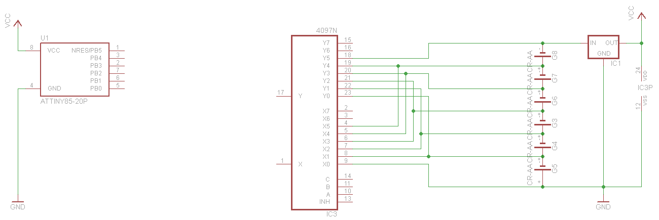

Hallo liebe Forengemeinschaft,
bevor ich gleich eines besseren belehrt werde. Ich habe bereits die
Suchfunktion hier im Forum und bei Google genutzt, aber noch nicht die
passende Antwort gefunden.
Ich möchte ein Messsystem was aufbauen was mir die Zellspannung eines
6S-Lipos in regelmäßigen Abständen misst. Ich dachte an einen
Analog-Umschalter (CMOS 4097 - 2x8 Kanäle Multiplexer / Demultiplexer).
Die Spannungsversorgung des IC3 soll mittels Traco-Power DC-Wandler
erfolgen. Ebenfalls soll damit auch ein Mikrocontroller versorgt werden.
Mit dessen Hilfe die Eingänge A,B,C,INH angesteuert werden sollen. An
den Ausgänge X,Y möchte ich dann die Spannung der einzelnen Zellen
messen.
Jetzt meine Frage was schalte ich am besten dazwischen einen OPV?
Wie sieht es mit der Spannungversorgung aus? Kann ich gleichzeitig die
Zellspannungen messen wenn auch der LiPo zur Spannungsversorgung genutzt
wird?
Es soll nur gemessen werden nicht geladen.
Der Mikrocontroller steht noch nicht fest. Für die Schaltung nur als
Beispiel verwendet Attiny85...
