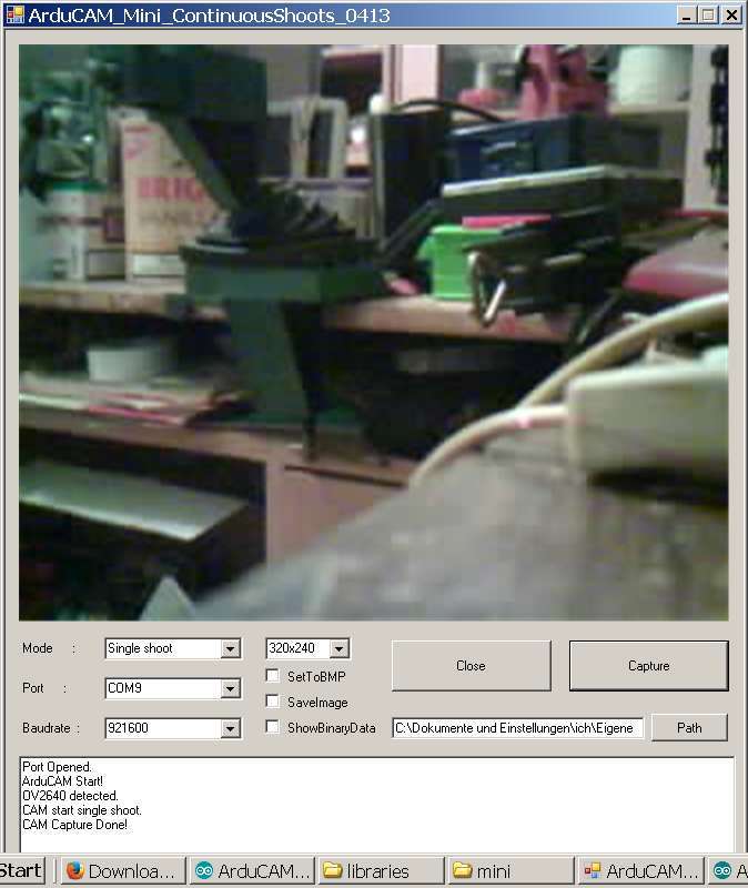

Hat schon jemand erfolgreich die ArduCam als websocket-server auf
esp8266 zum Laufen gebracht?
Bei mir scheiterts offenbar am SPI.
Der Schreibtest ins ARDUCHIP_TEST-Register mit 0x55 liefert fehlerhafte
0x85 zurück ..

In ArduCAM_Mini_OV2640_websocket_server.ino habe ich den SPI-check
geändert.
  //Check if the ArduCAM SPI bus is OK
  myCAM.write_reg(ARDUCHIP_TEST1, 0x35);
  temp = myCAM.read_reg(ARDUCHIP_TEST1);
  Serial.println(temp);                  <--- hier gibt er 53 aus
  if (temp != 0x35)
    Serial.println("SPI1 interface Error!");
    //while(1);
- aber im log kein error, wie zu erwarten!
Ob nun das vorzeitige Schliessen des Websockets(im Browser) damit
zusammenhängt, oder Firefox 42 garnicht dafür tauglich ist ??
Im Log(ser. Ausgabe) erscheint nach der Fehlermeldung im Browser:
Websocket established
Und hier das ganze log:
ArduCAM Start!
53
OV2640 detected.

von e-d (Gast)
Mit Mozilla 5.0 läst sich die websocket-Verbindung einwandfrei
herstellen.
Hab's im LAN mit zweitem Rechner(Ubuntu) überprüft.
von e-d (Gast)
-nach langem Suchen klappt es!
