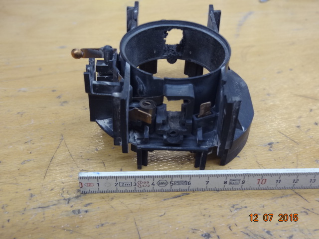

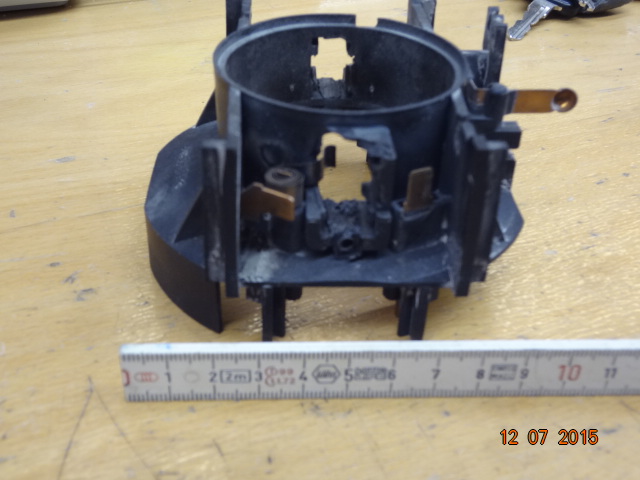

Hallo liebe Forumgemeinde,
mein Kollege Oberrehlein hat ein Problem mit seinem gepflegten Bosch
Bohrhammer. GBH 10 DC. Der Kohlhalter hat sich durch Hitzenwicklung an
der Kohlbürste auf einer Seite zerbröselt.
Leider gibt es den Kohlehalter regulär nicht mehr da schon älter.
Meine Fragen:
Kann man den Halter mit Glasfaserverstärkten Kleber reparieren?
oder :
kann man den Halter noch irgendwo  kaufen?
Für Hilfe wären wir echt dankbar.
Rehlein und Kollege

In der Bucht mal nach defekten Geräten suchen.
Möglich, dass von dem hier das passt:
http://www.ebay.de/itm/BOSCH-Bohrhammer-GSH-10C-bohrmaschine-/121829459187?hash=item1c5d9a04f3:g:5nAAAOSwfZ1WXe8H
Bieten musst du allerdings selber. Viel Glück.
So ein Teil zu kleben setzt aber Erfahrung voraus.
Wenn es glasfaserverstärkt sein soll, empfiehlt sich
Glaserfaser und Epoxydharz aus dem KFZ-Bereich.

Hallo
Reperatur abgeschlossen. Mit 2K Glasfaser aus KFZ  geklebt. Hält wie
Hölle. Lüfterradel mit Presse vorher entfernt.
Vielen Dank für die Hilfe ..
