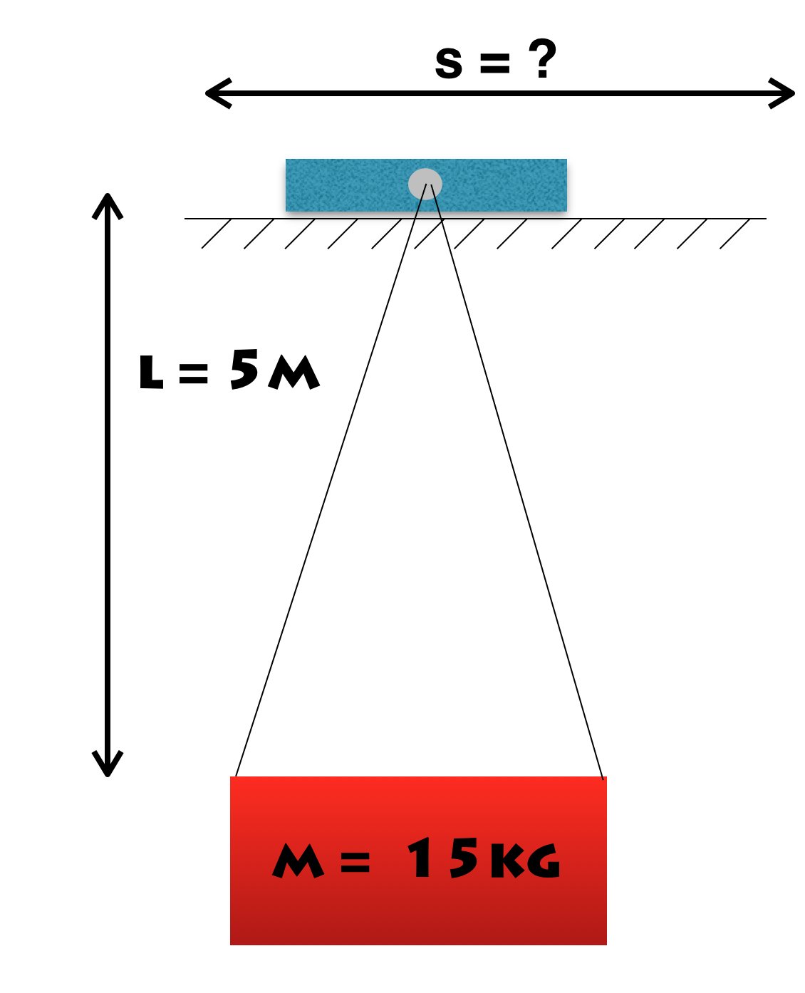

Hallo! Ich möchte ein dauerhaft schwingendes Pendel realisieren. Dafür dachte ich könnte man das ganze Ding auf einer Linearführung platzieren und mit einem Schrittmotor hin und her fahren. Ein Poti wird an der Achse montiert um den Auslenkungswinkel ermitteln zu können! Durch das hin und her fahren wird Energie in das System gebracht die den Kram dann dauerhaft am schwingen hält. Grundsätzlich habe ich zur Auslegung der Mechanik folgende Frage: Wie lässt sich die benötigte Fahrstrecke s bestimmen? Wie hoch muss die Beschleunigung sein? Wenn ich das (intuitiv) richtig im Kopf habe kann die Strecke bei ausreichend hoher Beschleunigung recht kurz ausfallen? Ist ein mathematisches Modell sinnvoll (wäre ja auch mal was feines) oder reicht eine Überschlagsrechnung die mit der nötigen Energie hantiert? Habe leider Mechanik III noch nicht bestanden. (Dynamik!) Gruss A.B
#4378962
A. B. schrieb: > Ich möchte ein dauerhaft schwingendes Pendel realisieren. Das kannst du deiner Oma erzählen. Poste die ganze (Übungs/Haus-)Aufgabe und das was du schon dazu überlegt/gerechnet hast, dann wird dir hier auch geholfen.
Hallo! Das ist keine Übungsaufgabe! Ich will das wirklich bauen! Gerechnet habe ich dazu noch nichts. Ich suche auch keine komplette Lösung sondern nur eine Hilfe zur Selbsthilfe. Also wie man sowas grundsätzlich angeht. Gruss A.B

A. B. schrieb: > Hallo! > > Ich möchte ein dauerhaft schwingendes Pendel realisieren. > Dafür dachte ich könnte man das ganze Ding auf einer Linearführung > platzieren und mit einem Schrittmotor hin und her fahren. > > Grundsätzlich habe ich zur Auslegung der Mechanik folgende Frage: > Ah, eine Frage zum Feierabend, die wie eine Physikaufgabe aus der 9.Klasse klingt. ;) > Wie lässt sich die benötigte Fahrstrecke s bestimmen? Aus der Lagerreibung und der verfügbaren Stellkraft. Denn, angenommen es gäbe keine Reibung, dann reichte eine infinitesimal kleine Anregung mit der Eigenfrequenz des Pendels, um irgendwann zum Überschlag zu kommen. Da die Eigenfrequenz vom Ausschlagwinkel abhängt, muss die Erregerfrequenz an den Ausschlag angepasst werden. Falls Du das nicht rechnen möchtest, kannst Du es auch machen wie die Kinderchen auf dem Spielplatz: sobald das Pendel sich dem tiefsten Punkt nähert, den Schlitten schnell in Richtung der Pendelbewegung fahren. Nennt sich Mitkopplung. Und die reduzierst Du, wenn der gewünschte Ausschlag erreicht ist. Bitte rechne auf jeden Fall kurz die maximale Belastung des Lagers und der Schienenstützen für bestimmte Pendelausschläge. Schickst Du uns gelegentlich mal Bilder vom Versuchsaufbau? Grüße, Marcus
#4379562
A. B. schrieb: > Angenommen ich beschleunige den Schlitten mit a = konstant. > Dann habe ich einen konstanten Ausschlag Alpha der wiederum von a > abhängt. > Wie kann ich den Winkel berechnen? Die Kraft auf deine Pendelmasse entsteht bei konstanter Beschleunigung des Schlittens durch den Summenvektor von Schlitten- und Erdbeschleunigung. Wo ist da das Rechenprobem?
#4379565
Wolfgang schrieb: > A. B. schrieb: >> Angenommen ich beschleunige den Schlitten mit a = konstant. >> Dann habe ich einen konstanten Ausschlag Alpha der wiederum von a >> abhängt. >> Wie kann ich den Winkel berechnen? > > Die Kraft auf deine Pendelmasse entsteht bei konstanter Beschleunigung > des Schlittens durch den Summenvektor von Schlitten- und > Erdbeschleunigung. Wo ist da das Rechenprobem? Rechne das doch einmal vor.

Moin! Ich habe für den Aufbau schon recht viel Meterial auf Lager und von der Konstruktion her ist es (für mich) nur wenig mehr Aufwand. Markus H schreibt dass die Frequenz vom Winkel abhängt. In der 9. Klasse habe ich jedoch gelernt dass ein Pendel immer die gleiche Frequenz hat die wiederum von der Pendellänge abhängt, während sich die Amplitude hingegen ändert. Jaja Lagerkräfte berechnen ist kein Problem. Das bekomme ich noch hin. Gerade so ;) Versuchsaufbau lasse ich bauen. Selber machen? Wüsste ich aber!
Ich stelle mir grad die mechanischen Anforderungen an ein invertierendes Pendel mit dem Aufbau vor. Potentielle Energie: Epot = Masse Ortsfaktor Höhe Kinetische Energie: Ekin = Masse * Geschwindigkeit^2 / 2 Zentripetalkraft: Fz = Masse * Geschwindigkeit^2 / Radius Macht beim Aufschwingen mindestens 4g@51km/h im tiefsten Punkt und 2g auf halber Höhe. Das erklärt ein wenig die langen Backen beim sauber geflogenen Looping. :) Vorschlag: Zum Testen ggf. doch zunächst 150 Gramm Gewicht verwenden?
A.B schrieb: > Moin! > Ich habe für den Aufbau schon recht viel Meterial auf Lager und von der > Konstruktion her ist es (für mich) nur wenig mehr Aufwand. Cooles Lager, Dein Lager. :) > Markus H schreibt dass die Frequenz vom Winkel abhängt. In der 9. Klasse > habe ich jedoch gelernt dass ein Pendel immer die gleiche Frequenz hat > die wiederum von der Pendellänge abhängt, während sich die Amplitude > hingegen ändert. MarCus H war auf einem neusprachlichen Gymnasium und hat dort drei Fremdsprachen gelernt. Und selbst da hat der Physiklehrer darauf hingewiesen, dass die Annahme "Tangens ungefähr gleich Sinus" nur für sehr kleine Winkel gilt.
#4379796
Markus! Danke für die Berechnung. Ich habe doch gar nicht geschrieben welchen Ausschlag ich erreichen will. Und selbst wenn: 4g bei 15 kg ist jetzt auch nicht die Welt.

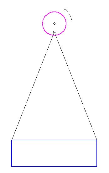

A. B. schrieb: > ...das ganze Ding auf einer > Linearführung platzieren... Das erscheint mir ein wenig zu aufwendig. Ich würde einen langsam drehenden Exzenter nehmen. Die Drehzahl muss der Resonanz des Pendels angepasst werden. Je weiter der Aufhängepunk vom Raddurchmesser entfernt liegt umso heftiger schwingt es.

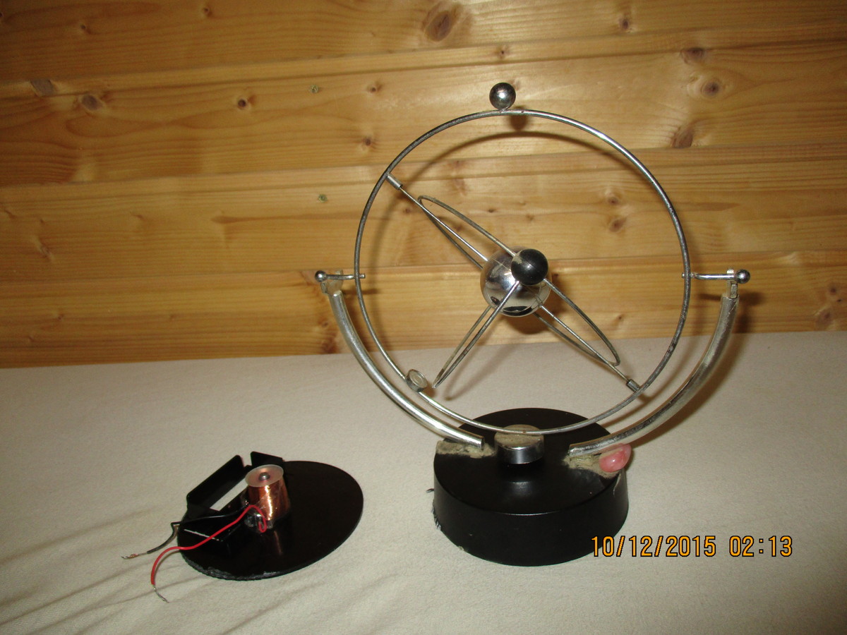

Es geht scheinbar ohne Elektronik auch... Ich habe soeben ein Mobile gefunden und zerlegt, siehe da, es ist nur eine Spule mit Eisenkern drinnen und nur die beiden Anschlüsse für einen 9V Block... Auf dieser Konstruktion ist am unteren Ring ein Rundmagnet sichtbar, der bei Herumschwingen immer wieder über den E-Magneten "fliegt" und dabei beschleunigt wird... Die Spannung liegt dauernd am E-Magneten an, habe aber nicht den Strom gemessen... Es muss also etwas passieren, in dem Moment, wo der Magnet drüberfliegt...
Hier das Foto des Gerätes... Mit Zeitverschiebung
Jetzt habe ich die Isolierung entfernt, und da gibt es einen Transistor, außerdem 2 Spulen übereinander. Eine steuert den Transistor, der die zweite Spule impulsartig ansteuert...

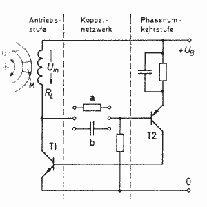

#4383065
Mani W. schrieb: > Eine steuert den Transistor, der die zweite Spule impulsartig > ansteuert... Dann doch lieber zwei Transistoren und eine Spule (S.5) https://content.solarbotics.com/products/documentation/solarbotics_sunswinger_kit_jan082007.pdf

Wolfgang schrieb: > Dann doch lieber zwei Transistoren und eine Spule (S.5) > https://content.solarbotics.com/products/documentation/solarbotics_sunswinger_kit_jan082007.pdf Schaut gut aus mit nur einer Spule und wäre interessant, dieses Prinzip jetzt auf unsere Zeit mit unseren Bauteilen umzumünzen... Also Mosfet und Co., aber ohne uC o.ä... Ein paar Ampere werden es wohl werden? Die Spule samt Eisenkern kann man ja bauen, in allen Größen...
Thurmuhrenbau! schrieb: > Sobald man einen Steuerstrom von der Spule abgreift, wird das Pendel > magnetisch ein wenig gebremst. Wird wohl ein zu hoher Steuerstrom gewesen sein... Thurmuhrenbau! schrieb: > Ich habe zuerst mit einem kleinen > Reedkontakt und einem Permanentmagneten experimentiert- katastrophale > Bremswirkung, Antrieb im Minutentakt nicht möglich. Behauptungen brauchen Schaltpläne und Skizzen vom Aufbau!

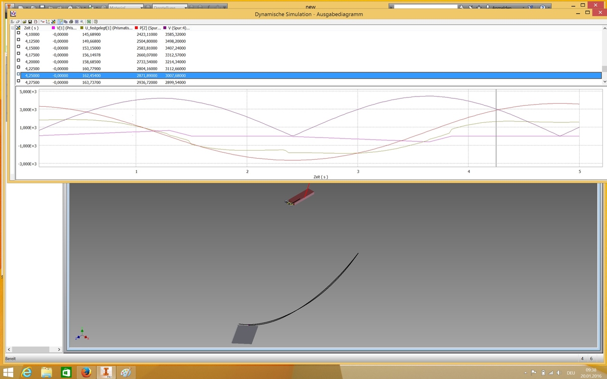

Man kann ja doof sein, aber man muss sich zu helfen wissen! Ich habe das ganze Ding mal im Inventor dynamisch simuliert. Nun kann ich sehen wie schnell ich den Wagen beschleunigen muss um das Pendel aufzuschwingen. Die nötige Antriebskraft am Schlitten unter Berücksichtigung der Reibung kann ich auch direkt ablesen! Zusammenfassend kann ich sagen dass mein 100W Schrittmotor für die Anwendung ausreichend ist.
