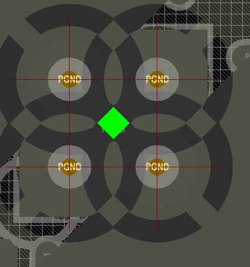

Altium Isolated copper/spit plane/dead copper
#4381868
als erstes würde ich die Thermals bei Vias entfernen (Tools -> rules ->
polygon connect (Kopie anlegen, in der Oberen folgendes eintragen) ->
Full Query: IsVia eintragen, Connect style auf Direct connect. Damit
sollte das Problem schonmal gelöst sein.
Bei Vias sind Thermals fast immer Unsinn.
Außerdem sind deine Thermals viel zu groß eingestellt.
