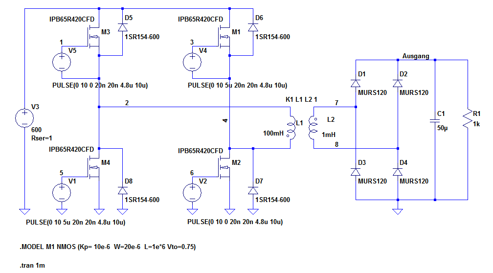

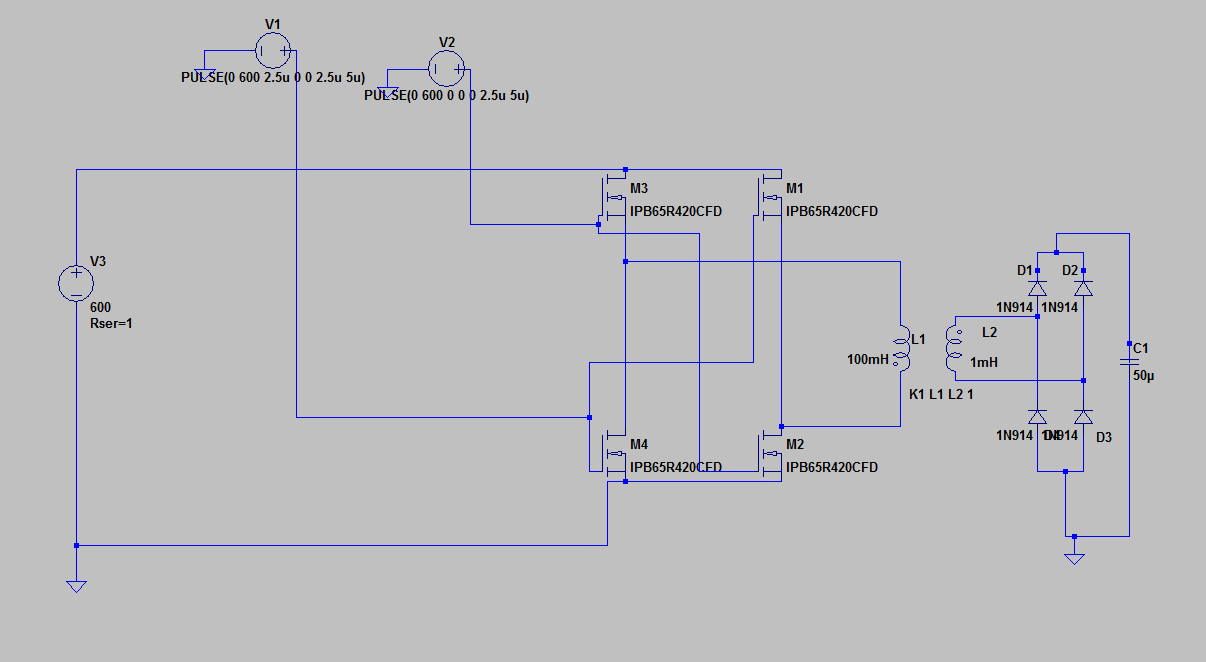

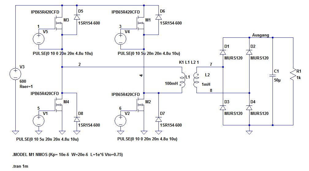

ich versuche ein Wechselrichter in Ltspice zu simulieren, ich habe gute
Ergebnisse bekommen aber ich möchte eine Bestätigung bekommen dass es
nicht nur um einen Zufall handelt :
V 3 ist eine Gleichspannungsquelle  von 600V
V 1 ist ein puls Signal (T= 5us hat ein delay von 2.5 u)
V 2 ist ein puls Signal (T= 5us hat kein delay )

Darüber hinaus bringt das alles recht wenig, wenn du nicht weißt wie gut
die Modelle der Transistoren sind, du keine Treiber modellierst, die
Steuinduktivität vernachlässigst etc.

Ich habe dir mal die die Schaltung gerichtet.
Im Anhang ist die Schaltung für die Simulation mit LTspice. Beachte,
dass ich alle Netze mit Nummern oder einem Namen versehen habe. Also
aufpassen beim duplizieren der Schaltung innerhalb eines Schaltplanes da
Netze mit gleichem Namen direkt miteinander verbunden sind.
Beachte, dass du keinen Trafo mit 100mH für so hohe Schaltfrequenzen
bauen kannst.
