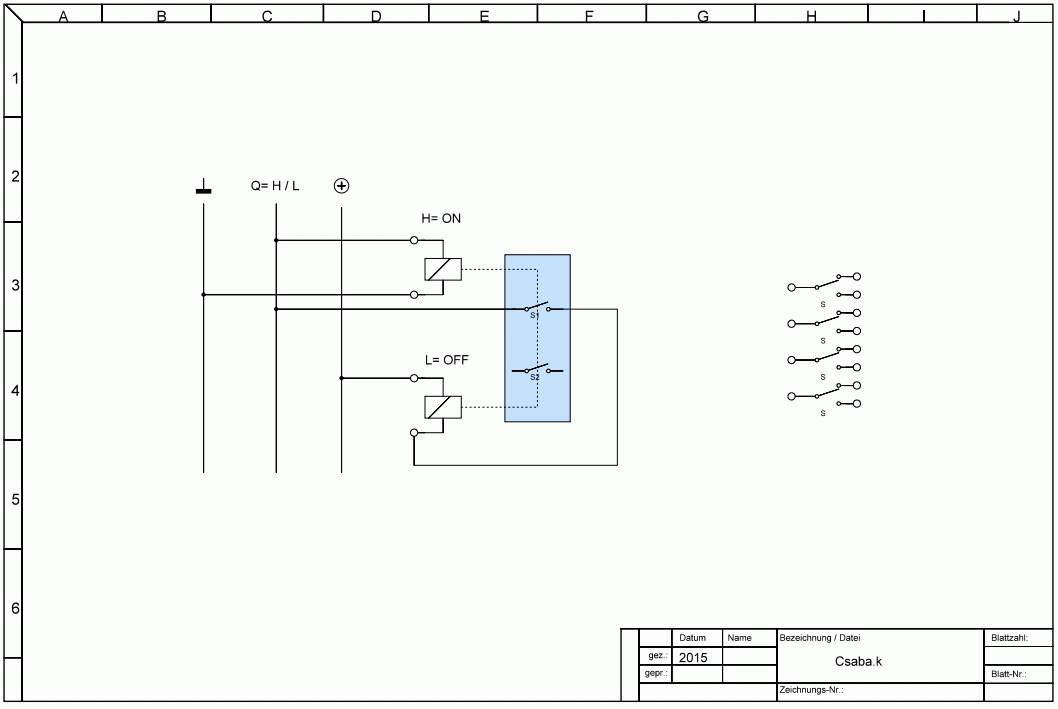

Ich habe ein bistabiles Relays mit zwei unabhängigen Spulen.
Damit möchte ich eine Last schalten. Als Ansteuersignal steht mit ein
einfaches High-Low-Signal zur Verfügung. High also +5V soll den
Lastkreis schließen, ein Low, also keine Spannung soll den Lastkreis
öffen.
So gesehen ist also ein Standardrelay die bessere Wahl, allerdings hat
das bipolare Relays den Charme, nicht unnütz die Batterie zu entleeren.
Nun meine Frage: Wie stell ich das am besten, einfachsten an?

Wie viel Kontakte hat das Relay und welcher Art; Wechsler, Schließer,
Öffner ???
Gruß!
von Das Weisgeradenicht (Gast)
Das Relays hat zwei Schließerkontakte, einen brauch ich für den
Lastkreis.

von JoJoBa (Gast)
S1 ist dein Hilfskontakt Schliesser,
S2 ist dan der Arbeitskontakt!
Gruß!
von JoJoBa (Gast)
Wie man es sieht, die Schaltung funktioniert nur mit Zweispulen
Bistabil-Relais.
Dein Wunsch geht nicht ganz auf mit dem Energieverbrauch,
wie NZ-Gast schon sagte; der Stromverbrauch bleibt , solange
ein H an dem Q anliegt. Es sei denn, Du hast ein tri-state Q
Ansteuerung, oder lässt den Q nach jedem L/H Schalten
in der Luft hängen.....
MfG
von JoJoBa (Gast)
@wilhelms bringt mich auf eine Idee;
  Wenn Du im Schaltplan das OBERE Relay in der Q Steuerleitung
  Serial- durch einen 470uF Elko ansteuerst, dann wird dein
  Relay auch mit H Signal nur kurz umschalten und danach keine
  Energie mehr verbrauchen!
  Mit L Ansteuerung (Ausschalten)verbraucht er sowieso keine
  Energie, da nach dem Ausschalten sich selbst den Stromfluss
  unterbricht....
vielen Dank für Eure Hilfe.
Das mit dem Kondensator hatte ich auch schon in der Überlegung.
Die Kombination ist genial!
Vielen Dank nocheinmsl und Grüße
von dem, der der nun nicht mehr auf dem Schlauch steht ;-))

Wenn du Pech hast, schon WÄHREND des Ausschaltens. Mir wär sowas zu
unsicher. Da würde ich lieber saubere Pulse mit vorgeschriebener Länge
mit FF erzeugen.

von Stefan F. (Gast)
Benutze einfach nur eine Spule des Relais, lass die andere unbeschaltet:
                          470µF     Spule
µC Ausgang o----Treiber-----||-----XXXXXX-----| GND
Wenn der Ausgang auf High geht, bekommt das Relais einen positiven
Impuls. Es zieht an. Wenn der Ausgang auf Low geht, bekommt das Relais
einen negativen Impuls, es fällt wieder ab.
Voraussetzung ist, dass die Stromversiorgung nicht abgeschaltet wird.
Falls du das vor hast, solltest du doch besser beide Spulen einzeln
ansteuern.
Wenn das Relais nicht mehr als 30mA Strom benötigt, könnte es sogar ohne
Treiber funktionieren.
Besser ist es, beide Spulen in Reihe zu schalten. Man braucht dann
nur halb so viel Strom.
von Nase (Gast)
Bei zwei Spulen in Reihe gibt es aber auch nur 1/4 der Leistung. Ob das
zum ansteuern für das auf/ummagnetisieren reicht ist fraglich.

von Harald W. (wilhelms)
Die Durchflutung bleibt gleich. Die Leistung ist die Hälfte.
