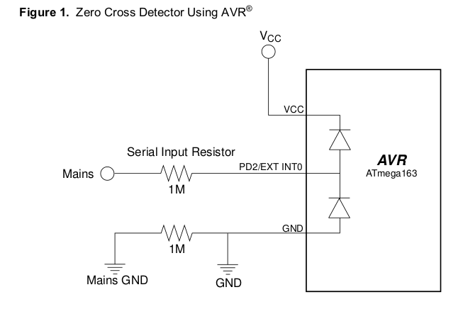

ich möchte folgendes umsetzen.
Ich möchte für einen Mikrocontroller einen Pegel von 12V (wobei dieser
zwischen 9-16V variieren kann) auf 3,3V wandeln.
Dabei soll der Eingangswiderstand so hoch sein, das maximal 3mA in der
Schaltung fließen. Des Weiteren und das ist das Größte Problem, die
Grenzfrequenz sollte möglichst hoch sein (am besten >5MHz).
Meine Ansätze waren zunächst eine 3,3V Z-Diode und ein Widerstand als
Spannungsteiler. Dabei komme ich zwar auf die den gewünschten Pegel,
jedoch ist dann die Grenzfrequenz sehr klein (ca. 100kHz), da die
Z-diode eine Kapazität von 220pF hat.
Mein zweiter Ansatz war zwei LEDs (C=12pF)mit einer Durchlassspannung
von 1,7V in reihe zu schalten und einen Vorwiderstand. Damit kann ich
eine Grenzfrequenz von 1,5MHz erreichen.
Hat jemand noch einen anderen Ansatz? Oder habe ich vllt sogar einen
Denkfehler in meinen Überlegungen? In der Simulation habe ich den
µC-Eingang mit 10pF als Näherung simuliert, da diese Angabe nicht im
Datenblatt vorhanden ist.
Gast #4383023
Kapazitäten klein, Widerstände klein hilft.
Variante 1:
Eine Clampingdiode gegen die Versorgung, einen Serienwiderstand und ein
Gatter (z.B. Schmitt-Trigger) mit niedriger Eingangskapazität. Didoden,
speziell Schottky, gibts mit extrem geringer Kapazität (HF-Schottkys),
Schmitt-Trigger mit 3pF gibts auch.
Variante 2:
Alternativ geht auch ein simpler Spannungsteiler mit Gatter dahinter.
Pegel genau nachrechnen, ob sich das auch ausgeht.
Achtung: Auch Leiterbahnen haben Kapazitäten, daher alle Bauteile nahe
zum Eingang des Gatters platzieren.
ich habe auf die Art schon 3V3-Eingänge gebaut, die 60V wegstecken, mit
2MHz UART drüber. So einen Quatsch braucht man für die
Sicherheitstechnik.
Da du nicht bis 60V gehen musst, wird das mit den 10MHz schon klappen.
Einfach ist es nicht, Gatter gut aussuchen und Timings genau nachrechnen
- ist ja nur RC, daher nicht so schwierig.
Noch ein Hinweis:
Messen kann man in solchen Schaltungen nur noch mit aktiven Tastköpfen,
weil ein normaler das Timing extrem verfälscht.
#4383063
Mag eventuell ein wenig oversized sein: Komparator verwenden. Bau einen
Spannungsteiler auf, damit du sicher im Spannungsbereich der Eingänge
des Komparators bleibst. Die Schaltschwelle legst du ebenfalls
dementsprechend fest.
Den Spannungsteiler setzt du direkt an den Eingang des Komparators,
damit du weniger Kapazität auf diesem Knoten hast.
Ansonsten fehlt noch eine Angabe: Der High Pegel ist ja 9V bis 16V, aber
was ist der Low-Pegel? Eventuell(!) würds auch schon ein einfacher
Transistor oder MOSFET tun.

#4383205
9..16V sind der H-Pegel. Was ist der L-Pegel deiner Quelle? Denn wenn
der nicht unter 1V liegt, dann taugt die ganze Idee mit
Spannungsbegrenzung nichts.
> Schaltung fließen.
16V/3mA ~= 5K. Das ist weit entfernt von hochohmig.
Warum? Hochfrequente Signale überträgt man nicht mit 12V Spannungspegel.
Aus gutem Grund. Und schon gar nicht, wenn der Treiber hochohmig ist
(denn woher sonst kommt die Forderung nach maximal 3mA?). Und apropos
3mA. Ein 6pF Kondensator hat bei 5MHz eine Impedanz von 5K. Die meisten
Steckverbinder haben schon deutlich mehr. Von Kabeln ganz zu schweigen.
Grundlagen! Frequenzkompensierter Spannungsteiler. Schon mal gehört? Ein
kleiner Kondensator über dem Widerstand kompensiert die Kapazität der
Z-Diode. Da die Z-Diode kein Widerstand ist, berechnet man das nicht
über die Zeitkonstanten, sondern über das Teilerverhältnis. Bei 12V in
und 3V out wäre das Spannungsverhältnis 3:1 und folglich das
Kapazitätsverhältnis 1:3. Also z.B. ein 68pF Kondensator parallel zum
Vorwiderstand. Ergibt dann natürlich eine Eingangskapazität der
Schaltung von gut 50pF. Viel mehr als die gewünschten <=6pF.
Auch hier hilft der Kondensator.
Schaltdioden haben niedrige Kapazitäten. Wenn du dich nicht ohnehin auf
die Klemmdioden am µC-Eingang verlassen willst, wäre z.B. eine BAV99 als
externe Klemmdiode nach GND/Vcc geeignet.
