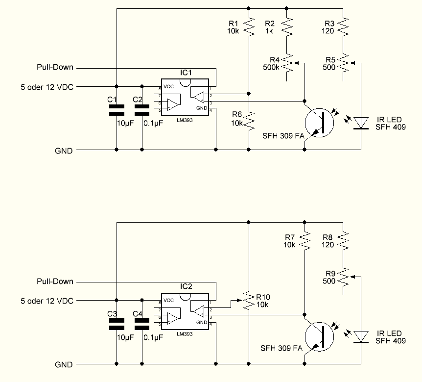

Brauche einen Infrarot Hand Sensor am ATmega.
SFH 409 und SFH 309 FA sollen nebeneinander montiert werden
und wenn man die Hand davor hält auslösen.
Möchte die Empfindlichkeit regeln können bzw auch wie stark die
IR-LED strahlt.
Nun hab ich zwei Schaltungen und bin mir nicht sicher ob die untere
geeignet ist um die Empfindlichkeit des Fototransistors einzustellen.
Die Werte hängen noch in der Luft da mich auch noch interessiert
ob ich das ganze mit 12V betreiben und trotzdem an den 5V ATmega
hängen kann.
