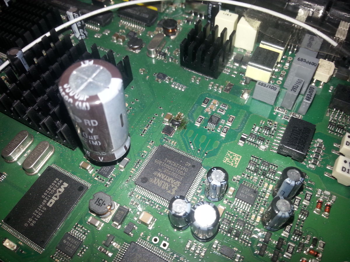

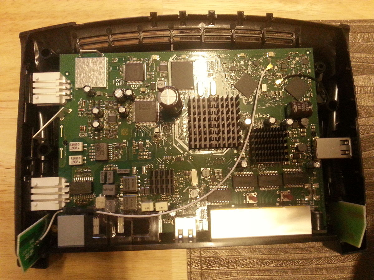

ich habe eine defekte Fritzbox 7390 bekommen, die in einer Art
Reboot-Schleife hängt. Die Fritzbox fährt hoch, ich bekomme kurzzeitig
eine IP-Adresse zugewiesen, kann aber auf das WebInterface nicht
zugreifen. Danach bricht die Verbindung ab und es beginnt von vorne.
Eine aktuelle Firmware habe ich erfolgreich geschafft aufzuspielen
(ruKernelTool). Leider kein Erfolg.

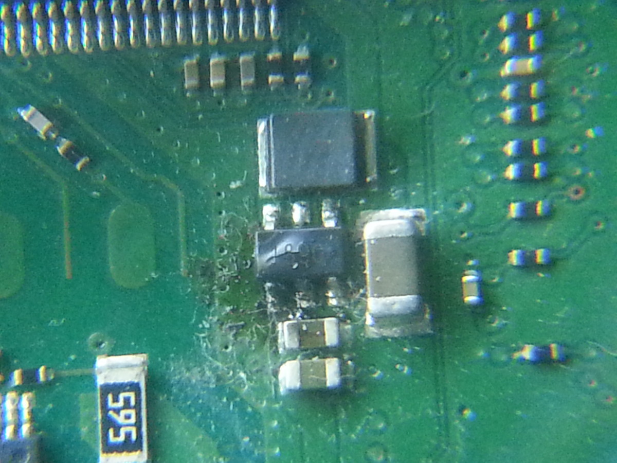

Ich habe deswegen die Fritzbox aufgemacht und bemerkt das ein Bauteil
verschmort ist. Es trägt die Bezeichnung "189C" oder "1890".
Weiß einer von euch, was es ist und welche Bauteile ich evtl. nachprüfen
bzw. messen könnte?
Vielen Dank
Viele Grüße
Peter

Die Box wird wohl einen Teil der Hardware nicht initialisieren können.
Wenn du bei einer anderen Box die Spannung messen könntest die der
Schaltregler herstellt, dann kannst du einen externen Schaltregler
nutzen.
Schau dir auf alle Fälle den Footprint an, dort ist wahrscheinlich ein
GND, Uin, Uout, ein Enable-Pin und ein nicht kontaktierter Pin.
Vielleicht findest du einen anderen SOT23-5 Schaltregler mit gleichem
Footprint der die selbe Spannung herstellt.
(Schau mal auf den Webseiten von LT oder Ti)
Der defekte Regler ist mit 99%-Sicherheit ein Folgefehler, vermutlich
ein Überspannungsschaden, der ein IC durchlegiert hat.
Wie ist der Defekt entstanden? Ist gleichzeitig noch ein anderes Gerät
kaputtgegangen?
