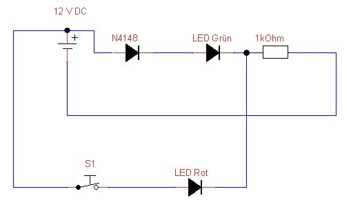

Vielen Dank schonmal für die Hilfe, besonders an Stefanus ;)
Leider blicke ich bei der Darstellung des Schaltplans nicht so wirklich
durch, insbesondere kann ich die vertikalen "Striche nicht
interpretieren.
Ich habe mal schnell was aufgemalt, meine aber, dass Grün dann dauernd
leuchtet und rot über S1 angesteuert wird.
Es wäre nett wenn wenn mir jemand grob erklären kann wie ich das lesen
soll oder evtl schnell was aufmalt.
Vielen Dank an euch und einen schönen Sonntag.
Grüße
Manuel
Gast #4386951
Du hast den Schaltplan richtig nachgezeichnet.
Wenn S2 geschlossen wird, leuchtet die rote LED. An ihr fallen ungefähr
2 Volt ab.
Das ist weniger, als die grüne LED plus die Zusatzdiode brauchen. Die
grüne LED kann nur leuchten, wenn die Spannung ungefähr 2V + 0,7V
beträgt.
Die rote LED klaut der grünen ihre Betriebspannung.
Die Schaltung mit dem Optokoppler macht prinzipiell dass Gleiche, nur
dass hier die Farben vertauscht sind. Der Optokoppler reagiert nur auf
die positiven Halbwellen der Wechselspannung. Der Kondensator dient
dazu, die Lücken dazwischen zu füllen.
Die Schaltung mit dem Optokoppler hat eine Diode mehr zum Ausgleich,
weil am Transistor des Optokoppler auch noch ein bisschen Spannung
verloren geht.
