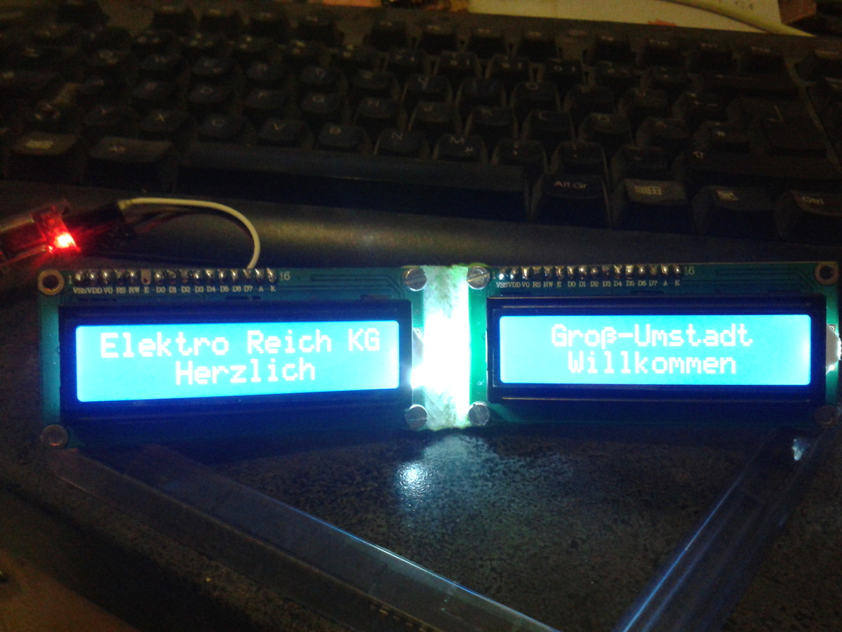

Seriel to 2x 2x16 Displays als 2x32
Gast #4386252
Ein Arduinocode zur Ansteuerung von 2x 2x16 Displays als 2x32 über
Serielle Schnittstelle mit teilweise ASCII Steuerung. Brauche es für die
Kundenanzeige einer Kasse.
LG Christof
  The circuit:
 * LCD Enable links pin to digital pin A4
 * LCD Enable rechts pin to digital pin 8
 * LCD RS pin to digital pin A5
 * LCD D0 pin to digital pin A0
 * LCD D1 pin to digital pin A1
 * LCD D2 pin to digital pin A2
 * LCD D3 pin to digital pin A3
 * LCD D4 pin to digital pin 4
 * LCD D5 pin to digital pin 5
 * LCD D6 pin to digital pin 6
 * LCD D7 pin to digital pin 7
 * LCD R/W pin to ground
 * LED links 10 PWM
 * LED rechts 9 PWM
 * LCD Vo 11 PWM (Kontrast)

Durch Verwenden der [ c ] [ /c ] - Tags wird es etwas lesbarer.
In Zukunft Code bitte als Dateianhang und nicht im Text einfügen
(warum wohl steht das über dem Eingabefeld hier?)
-rufus
