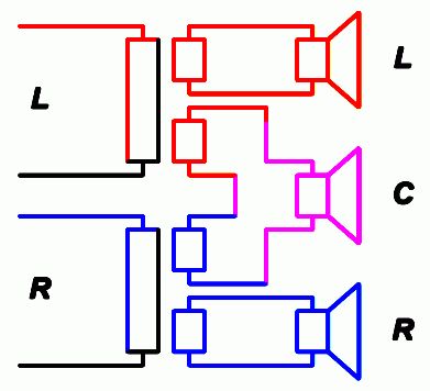

Bekanntlich wird ein einfaches Center-Signal bei Stereo daraus gewonnen,
dass man ein Monosignal durch Addition aus L und R erzeugt.
Üblicherweise kommt das aus dem AVR. Ließe es sich auch irgendwie
hinbekommen, das auf der Power-Seite zu machen?
Einfach L und R kurzzuschließen, würde dazu führen, dass man 3x Mono
hätte. Geht also nicht.
Könnte man aber die Pfade mit Übertragern entkoppeln?
Also jeweils einmal L auf zwei Übertrager und einmal R auf zwei
Übertrager und dann je einen auf den L, einen auf R und zwei addiert auf
C?
Wo gibt es denn solche Übertrager, sodass Du ein quasi Verzerrungsfreies
Signal erhälst? Stelle ich mir jetzt nicht grade billig vor. Außerdem
muss die Impedanz sowohl ein- als auch ausgangsseitig stimmen. Bei der
Zusammenschaltung der Wicklungen für den Center stelle ich mir das nicht
ganz einfach vor.
Entkoppeln auf der Power-Seite?
Kann man machen. Geht es um mW, oder W?
Aber:
Kannst du so eine Einzelanfertigung mit akzeptablem Frequenzgang
auch bezahlen?
Für das Geld kannst du es wahrscheinlich 10-fach (inklusive
esoterisch begründetem Hi-End-Aufschlag) mit Summierverstärkern
und nachgeschalteten Endverstärkern fertig erwerben.
Persönliche Seite
Man könnte nur L und R hochohmig abgreifen und das Verstärken, Mischen
und dann nochmal auf Leistung bringen. Wäre nur ein Verstärker. Aber:
An der Powerseite hat man die ganzen Rückwirkungen der LS-Membran und
der Regelung des Ausgangsverstärkers drauf. Da hinten Signale abgreifen
wird man nur, wenn es gar nicht anders geht, z.B. bei Subwoofern ohne
Ausgang an dem Vorverstärker. Die werden hot angekoppelt.
Ich würde empfehlen, ein Mischpult zwischen zu schalten und vor den
Endverstärker zu gehen. Dann eben nochmal einen zusätzlichen AMP dran.
Das in Deiner Schaltung funkioniert nur auf Kleinsignalebene, wenn
hochohmige Verbraucher dranhängen.
