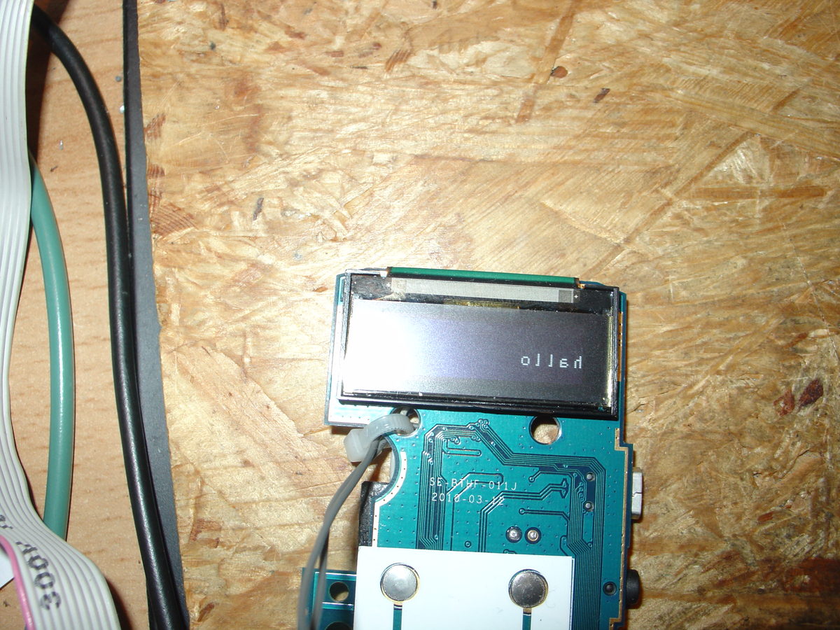

habe ein OLED Display mit einem ssd1305 Controller. Wie auf dem Bild zu
sehen, ist die Schrift Spiegelverkehrt.
Ich habe schon alles mögliche versucht aber bekomme es nicht hin.
Das Programm habe ich angehängt (Bascom).
Es währe supernett wenn mir jemand helfen könnte.......
Ich stelle mir das so vor das es vielleicht einen Befehl gibt, mit dem
man den Display Inhalt drehen oder spiegeln kann. Ich finde das aber
nicht im Datenblatt oder bin zu dumm. Deshalb meine Bitte zur Hilfe.
Würde mich sehr freuen eine Antwort zu bekommen. Vielen Dank im vorraus.

von spess53 (Gast)
Hi
Ja. Das sollte mit  'Set Segment Re-map' erfolgen.
MfG Spess

von Thomas K. (tommesy)
Hallo
vielen Dank für die schnellen Antworten.
"Ja. Das sollte mit  'Set Segment Re-map' erfolgen."
habe ich schon versucht, aber es ändert sich nichts auf dem Display.
Wo muß ich denn den Befehl hin schreiben? Vor oder nach der Daten
Ausgabe?
Grüße
Thomas
Hallo
habs hin bekommen!
@Spess
nochmal vielen Dank für den Tip
Wenns einer brauchen kann im Anhang das Prog.
Funktioniert auch mit nem Atmega8, braucht 67% Speicher.
Noch nen schönen restsonntag
Grüße
Thomas
