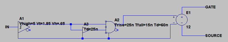

bei einen Klasse D Verstärker möchte ich den IRS20124S als Treiber
einsetzen. Da ich dafür kein Modell gefunden habe versuche ich die
grundlegenden Funktionen diskret nach zubauen. Dazu habe ich mir die
Schaltung im Anhang überlegt. Meine Frage wäre nun ob ich damit auf der
richtigen Fährte bin oder ob ihr mir eine andere Herangehensweise ans
Herz legen würdet.
Tot- und Schaltzeiten habe ich aus dem Datenblatt des Treibers, die
Verstärkung der spannungsgesteuerten Spannungsquelle ergibt sich aus der
Spannung am Ausgang des Und-Bausteins und der Spannung die der Mosfet am
Gate sehen möchte. Der Gate-Widerstand wäre dann so zu dimensionieren
dass der maximale Strom, den der Treiber liefern kann nicht
überschritten wird (das Datenblatt gibt keinen Ausgangswiderstand an).
