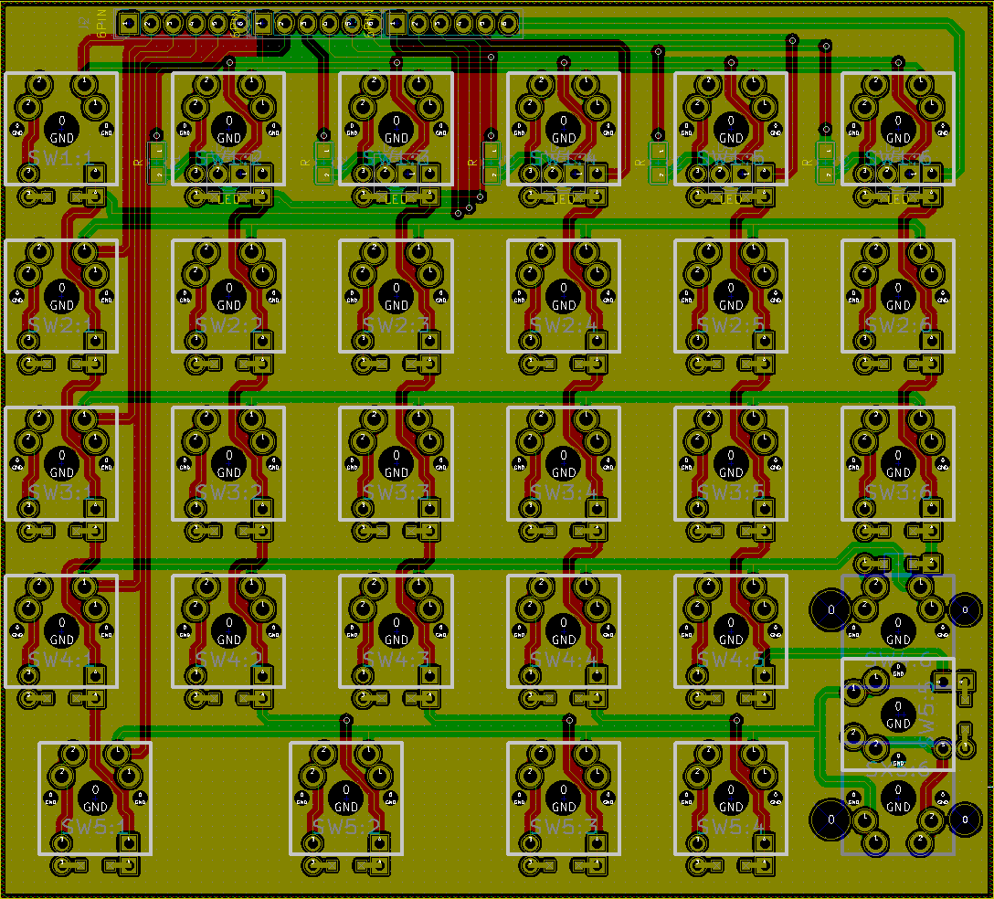

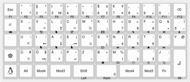

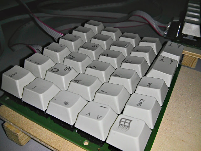

Seit ein paar Wochen lerne ich das Schreiben mit dem Neo 2 Layout.
Gleichzeitig befasse ich mich auch mit dem Thema Tastatur insgesamt und
bin der Meinung, dass die alte IBM Tastatur alles andere als ergonomisch
ist. Deshalb baue ich meine eigene Tastatur, genauer gesagt zwei. Bei
den angehängten Bildern hab ich das Neo 2 Layout verwendet, man kann
natürlich auch QWERTZ verwenden, wenn man unbedingt muss.
Beide Tastaturen verfolgen andere, ergonomischere Ansätze als normale
Tastaturen. Beide sind in der Mitte teilbar. Man kann die Hälften für
rechte und linke Hand so positionieren, dass man entspannt arbeiten
kann.
Beide Tastaturen haben senkrecht untereinander liegende Tasten. So sind
die oberen und unteren Reihen einfachen zu erreichen.
Auch der Daumen soll mehr zu tun bekommen und die kleinen Finger sollen
entlastet werden. Daher habe ich die häufigsten Umschalttasten auf die
Daumen gelegt. Die beiden Mod Tasten stammen von Neo und dienen dazu,
zusätzlichen Zeichenebenen zu erreichen. Man kann es mit der AltGr Taste
vergleichen. Die größere der beiden Tastaturen hat dafür abgesetzte
Daumentasten, die kleinere hat statt einer langen Space Taste mehrere
kleine.
Die große Tastatur hat zusätzlich noch in der Höhe verschobene Tasten um
die unterschiedlichen Fingerlängen auszugleichen. Als Vorbild hab ich
die ErgoDox genommen, falls die jemand kennt, ich habe sie aber
erweitert, da die mir für den täglichen Gebrauch zu eingeschränkt ist
und weil mir für ein deutsches Layout einfach ein paar Tasten fehlen.
Beide Tastaturen sollen vom PC aus programmierbar sein und mehrere
Layouts speichern können, zwischen denen man dann umschalten kann.
Als Taster kommen mechanische Taster von Cherry zum Einsatz, man kann
also auch die Kappen einfach vertauschen.
Die kleinere Tastatur soll besonders kompakt und transportabel werden.
Mich würde eure Meinung interessieren und vielleicht habt ihr ja auch
noch ein paar Vorschläge
Gast #4388552
Sorry, Missverständnis meinerseits. Wenn es hilft, die Platine für die
kleine Tastatur ist schon in der Fertigung, die Taster hab ich schon.
Controller ist auch schon da. In den Weihnachtsferien will ich einen
Prototyp haben

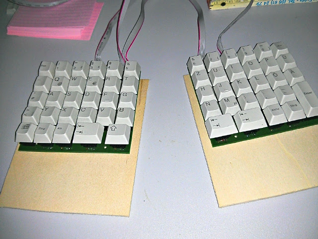

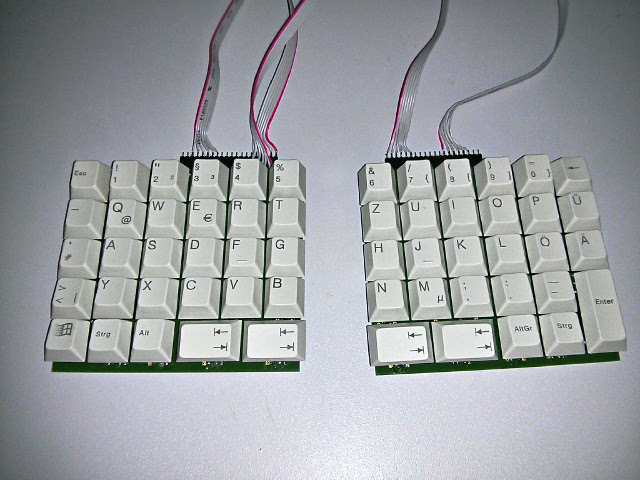

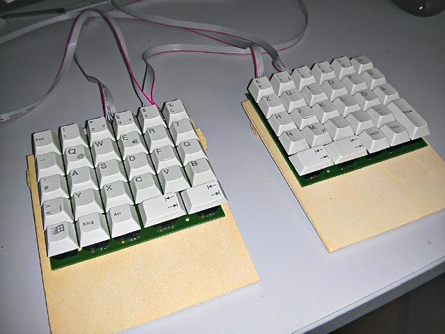

Gast #4395934
Als Controller verwende ich eine Teensy 2.0 Platine und als Software das
hier
http://deskthority.net/wiki/Easy_AVR_USB_Keyboard_Firmware
Für erste Gehversuche reicht das. Später werde ich eine eigene
Elektronik bauen, auch auf AVR USB Basis
Xkb ist grauselig, deshalb werde ich für's erste das normale Layout
verwenden und nur Anpassungen mit Xmodmap vornehmen
Ich hoffe, ich bekomme Dienstag die Platinen, damit ich endlich loslegen
kann

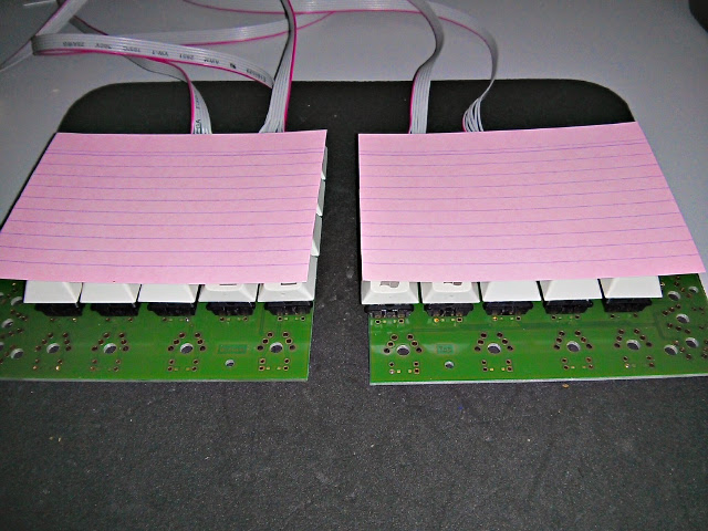

Gast #4617755
Ich würde noch Befestigungslöcher in die Platine setzen um diese dann an
vielen Stellen auf z.b. einer Metallplatte zu befestigen. Ansonsten
dürften die Lötstellen ziemlich schnell wackeln.
