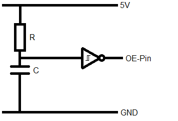

Daniel schrieb: > Oder gibt's noch eine andere Möglichkeit ohne einen µC-Pin zu benötigen? Du kannst den OE-Pin des ICs ja auch einfach mit entsprechend großem RC gegen Vcc beschalten und noch einen (invertierenden) Schmitt-Trigger dazwischenpacken...

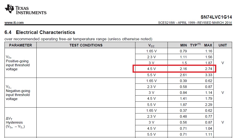

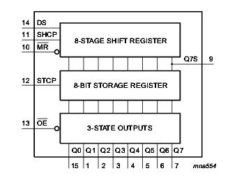

NE555-Griller schrieb im Beitrag #4389286: > Du kannst den OE-Pin des ICs ja auch einfach mit entsprechend großem RC > gegen Vcc beschalten und noch einen (invertierenden) Schmitt-Trigger > dazwischenpacken... @NE555-Griller: Ok, das klingt logisch, kann ich das so realisieren wie im Anhang? Und könnte ich den im Datenblattausschnitt angeführten Schmitt-Trigger benutzen? Da müsste ich dann, wenn ich dich richtig verstehe, das RC-Glied so berechnet werden, dass dir Threshold-Spannung nach z.B. 2sek überschritten wird, oder? @Lothar: Thyristor war Grundgedanke, weil mir sonst (noch) nichts eingefallen war :P Die LEDs zeigen den Schaltzustand der Relais :) Und danke für deine Hilfe :) @oszi40: Nein, Pegelprobleme gibt's keine :) Vielen Dank und LG!! Daniel

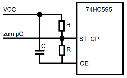

Du brauchts zwei Widerstände und einen kondensator. Der kondensator kommt von /OE nach Vcc. Ein Widerstand kommt von /OE nach STCP. Ein Widerstand kommt von STCP nach Vcc. Für den Kondensator kannst du einfach noch einen 100 nF Cap nehmen mit denen du eh schon deinen µC abgeblockt hast (hoffentlich). Für die Widerstände nimmst du 10kΩ. Damit kannst du 1 ms Latchingpulse nehmen ohne, dass /OE betroffen ist.
Max D. schrieb: > Du brauchts zwei Widerstände und einen kondensator. > > Der kondensator kommt von /OE nach Vcc. > Ein Widerstand kommt von /OE nach STCP. > Ein Widerstand kommt von STCP nach Vcc. > > Für den Kondensator kannst du einfach noch einen 100 nF Cap nehmen mit > denen du eh schon deinen µC abgeblockt hast (hoffentlich). > Für die Widerstände nimmst du 10kΩ. Damit kannst du 1 ms Latchingpulse > nehmen ohne, dass /OE betroffen ist. Also so? Und was meinst du mit "mit denen du eh schon den µC abgeblockt hast"? Danke und LG
Schaltplan passt. Dein µC (und btw auch der 595er) braucht an seinen Versorgungspins Keramik-Kondensatoren die die Stromspitzen glätten während der µC arbeitet. Dafür nimmt man klassischerweise 100 nF Kerkos. Welchen µC hast du eigtl. genau ? neugierig
Ok, das mit den Kondensatoren an VCC beim uC hab ich gewusst, aber der 74HC595 auch? Mein uC ist ein Atmega32u4. Und ich habe 2 schieberegister hintereinander geschalten, kann ich da die obige schaltung dort anbauen, wo es am besten zugänglich ist bzw. vom ersten OE zum zweiten OE fahren? Und wie müsste ich die Bauteile dimensionieren bei zwei Schieberegistern? (R & C) Und danke für deine/eure Hilfe, echt ein super Forum hier!

Max D. schrieb: > Die Schaltung von Lothar ist auf jeden Fall "falschrum" und tauscht den > Aufwand den Latch-Pin speziell zu takten gegen einen duetlich größeren > 100µF Kondensator ein. > €dit: Und beim reset sperrt er auch nicht die Ausgänge Also kann ich deine Schaltung so verwenden wie ich sie gezeichnet hab'? Sorry für das viele Nachfragen, aber ich will nicht dann eine Platine haben, die falsch funktioniert :P Und natürlich: Danke für die Hilfe :)
Solange deine Platine ansonsten sauber gelöst ist... Die Schaltung an sich ist auf jeden Fall richtig (kannst du ja auch auf nem Breadboard testen wenn du dir Sorgen machst). Wichtig ist, dass du den Pin richtig ansteuerst: - Beim starten erst high und dann auf Ausgang schalten - Vor dem ersten Latch low schalten - Nach dem Latchen gleich wieder auf low schalten damit /OE nicht abgeschaltet wird
Max D. schrieb: > Solange deine Platine ansonsten sauber gelöst ist... Max D. schrieb: > - Beim starten erst high und dann auf Ausgang schalten Das ist natürlich die wichtigste Voraussetzung :) Aber ich denke, dass es passt :) Und aufstecken werd' ich das Ganze auch noch :) Also du meinst bevor der Pin im Programm als Ausgang definiert wird auf den Schaltzustand HIGH setzen?
Daniel schrieb: > Also du meinst bevor der Pin im Programm als Ausgang definiert wird auf > den Schaltzustand HIGH setzen? Denk einfach mal kurz nach was passieren würde wenn du den Pin erst auf Ausgang und dann high schaltest: Du hast einen ganz kurzen low-Puls der u.U. irgendwelchen BS mit deinem IC anstellt. Wenn du erst high und dann ausgang machst ist der Verlauf stabil. Würdet du den Ausgang low lassen bevor sinnvolle Daten drin sind, dann wird irgendein Rauschen auf den Ausgang geschaltet. Ich hab mal versucht das als Pseudocode darzustellen:
