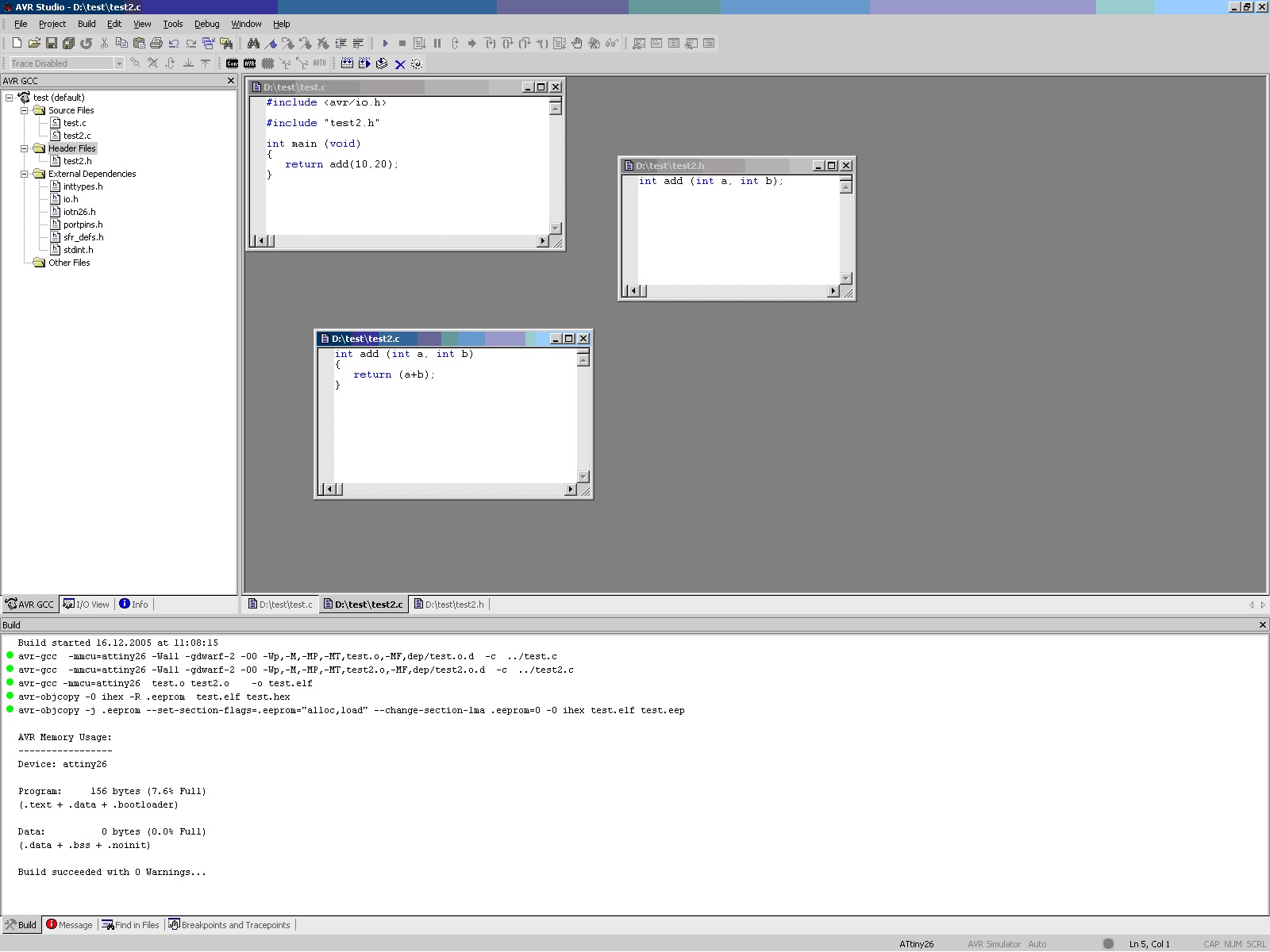

wie bindet man eine zweite file.c in ein projekt ein ?
OP #284438
hallo ,
ich hab da mal als neueinsteiger eine frage ( hab vorher schon in
entsprechenden unterlagen geschaut, konnte das problem aber nicht
lösen)
ich möchte aus gründen der übersichtlichkeit mehrere quelldateien in c
in einem projekt anlegen. ich arbeite dabei mit avr4-studio.dabei lege
ich im gleichen verzeichnis die neue datei an, binde diese in der
ersten datei mit #incude "filename.c" ein . in die zweite nun
vorhandene quelldatei möchte ich nun zb. eine funktion schreiben,
welche im haupprogramm ( main ) nur aufgerufen wird. sobald ich das
projekt nun simulieren möchte ( buildt and run) kommt eine
fehlermeldung : sinngemäß kein objektfile angelegt usw.
und unter built schreibt avr4-studio noch, das es eine multiple
funktion in der zweiten angelegten quelldatei gibt...
lange rede kurzer sinn, kann mir jemand helfen bei der generierung
mehrerer quelldateien für ein und daselbe projekt ???
vielen dank schon im vorraus !!!
mfg j.m.

  "binde diese in der ersten datei mit #incude "filename.c" ein ."
Das ist der falsche Ansatz. Alle C-Source-Files müssen im Makefile
angegeben werden und per #include dürfen nur Header-Dateien (*.h)
eingebunden werden.
Damit aus einem Sourcefile heraus Funktionen aufgerufen werden können,
die in einem anderen Sourcefile definiert sind, müssen die
Funktionsprototypen dieser Funktionen in einer sinnigerweise genauso
wie das Sourcefile benannten Headerdatei deklariert werden, die dann
von den diese Funktionen verwendenden Sourcefiles #includiert wird.
OP #284440
danke erstmal für die antwort, ich hab's allerdings auch mit dem
einbinden einer*.h versucht, aber auch ohne erfolg. sollte jemand
avr4studio verwenden, der kann mir gern nochmal nen tip geben. das
avr4studio macht meines erachtens nach die generierung des make-files
automatisch.
also nochmal die frage: wie kann ich mehrere quelltextdateien in
avr4-studio in die erste (datei mit der main-funktion) einbinden ??
am liebsten wäre mir ein kongretes beispiel, so das ich nachvollziehen
kann, wie das funktioniert.
vielen dank im vorraus
mfg j.m.
