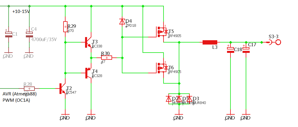

ich habe einen DC/DC-Wandler mit einem Atmega88 aufgebaut um damit ein
Fahrzeuggebläse betreiben zu können, wenn die Standheizung läuft um die
Wärme aus dem Kühlwasser in den Innenraum zu befördern.
Allerdings habe ich dabei ein Problem, wenn ich den AVR in den
asynchronen power-save Mode versetze, schaltet sich sporadisch das
Gebläse ein und nach kurser Zeit wieder ab, obwohl der PWM-Timer
eigentlich abgeschaltet sein sollte.

Was kann ich tun, damit mir die PWM nicht sporadisch das Gebläse
einschatet? Danke.
(Firma: matzetronics) #4390276
Die Kernroutinen enable_pwm() und disable_pwm() hast du leider nicht
gepostet. Wie schaltest du denn die PWM ab?
Zuverlässig funktioniert hier die Abschaltung dadurch, das ich den PWM
Ausgang auf Eingang umschalte. Das setzt allerdings voraus, das mittels
Pullup oder Pulldown der Pin auf den inaktiven Pegel gezogen wird.
Gast #4390625
Danke. Der Hinweis auf die Datenrichtung ist die Lösung.
In den enable und disable Funktionen werden (nach einer Glättung für
langsames Anfahren und Abregeln) einfach nur das OCR1A-Register gesetzt.
Problem gelöst. :D

Gast #4390744
Genau adrauf zielte meine Frage ja auch ab. Genau diesen Zustand hatte
ich gesucht und dadurch dass ich den PWM-Modus nicht 100%ig (DDR musste
noch angepasst werden) abgeschaltet hatte, kam das Gebläse immer mal
beim Wake mit.
