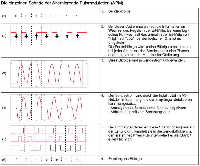

ich möchte einen eigenen Bus basierend auf dem AS-Interface
APM-Verfahren basteln.
Dazu suche ich einen Transceiver der Manchester II Clock/Daten auf die
AS-I-Leitung moduliert/demoduliert.
Als fertige Lösung gibt es hier die Bausteine aus dem Hause ZMDI, auf
die ich aus Kostengründen gerne verzichten möchte.
Die Standardlösung wäre ein ASI4U im Master-Mode, allerdings ist mir der
Chip mit ca. 10€ zu teuer.
Kennt jemand eine kostengünstige Alternative oder hat einen
Bauvorschlag?

Ich habe mich in der Zwischenzeit mal mit dem Thema Selbstbau
ASi-Transceiver beschäftigt.
Das einzige Feature das ich nicht trivial gelöst bekomme, ist der
Pulsformer, der aus den quasi-senkrechten ManchesterII-Flanken die
EMV-optimierten sin^2-Flanken macht.
Ziel ist, nach einem Eingangssprung in einem sin^2-Übergang innerhalb
von ca.3us auf einen stabilen Ausgangswert zu kommen.
Hat jemand einen Vorschlag, ggf. auch für eine sinnvolle Näherung?
RC / Sallen-Key Tiefpass habe ich nicht vernünftiges hinbekommen.
Die Verwendung von Analog-Multiplizierern und Mischern macht aus
Kostengründen keinen Sinn.
