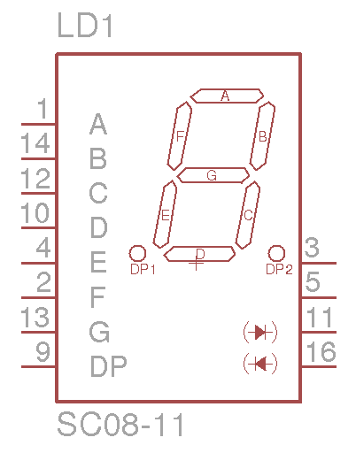

Guten Tag,
bei Eagle ist die 7-Segment Anzeige "SC08-11" bereits vorhanden.
Wenn ich das Datenblatt korrekt verstehe, dann sind Pin 3, 5, 11, 16
intern verschaltet. Was bedeutet die Diode neben Pin 11 und 16 im Bild?
Beste Grüße.
Gast #4395372
Wisst ihr es nicht, oder meint ihr die Frage ist zu doof? :(
PS: PIN 3, 5, 11, 16 sind intern verschaltet wodurch es unwichtig ist,
ob ich alle oder nur manche auch mit GND verbinde, oder?
Gast #4395451
Wahrscheinlich wird das Symbol auch für die SA08 benutzt. Die Dioden im
Symbol zeigen an, dass diese Pins die gemeinsame Anode/Kathode sind, je
nach Display.
