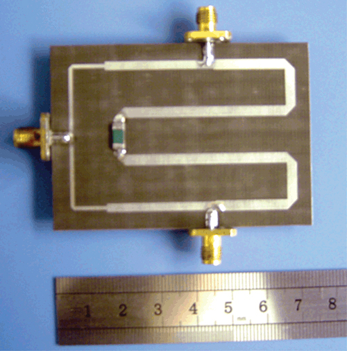

Hallo Leute!
Da ich jetzt die ersten Gehversuche in Richtung HF von der Arbeit aus
unternehme bin ich auf folgenden Divider gestoßen.
Meine Frage(n): 1. Wie heißt die korrekte Bezeichnung für diese Art von
Verbindung?
2. Ist Altium in der Lage solche Traces zu produzieren? Ich hab bis
jetzt noch nicht wirklich was in die Richtung gefunden. Oder ist hier
Microwave Office der bessere Kandidat`?
Vielen Dank!
Gruß Lukas

Ich glaub die heißen "mitered bend". Altium hab ich nicht, aber ich wäre
überrascht wenn das sowas nicht könnte.
Wenn du nicht gerade im hohen GHz-Bereich bist kannst du dir den Spaß
allerings auch sparen. Macht nicht viel aus.

ja das nennt man mitred bend. Um das in Altium zu machen, muss man
normale Leiterbahnen mit 90° Winkeln verlegen (ggf. auf die Länge
achten!). Danach die komplette Leiterbahn markieren und unter Tools auf
Convert gehen. Dort gibts eine Funktion die heisst irgendwas mit
"chamfer", die Anwählen.
Die Designgleichungen sind hier:
http://www.microwaves101.com/encyclopedias/mitered-bends
ich habe das mal 'ge-FEM-t', es funktioniert schon, aber wie bereits
gesagt wurde: der Unterschied ist sehr klein.
