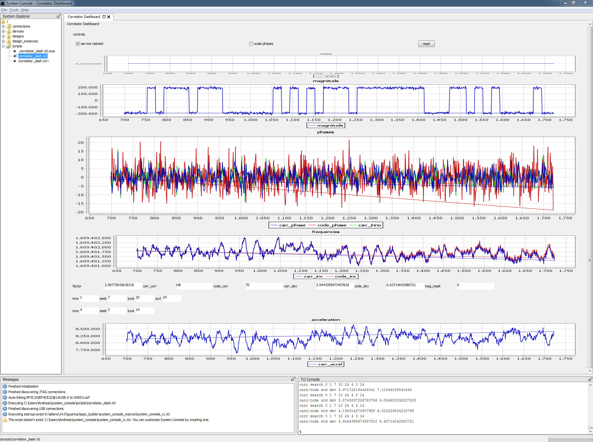

BTW: Ich hatte das Glück, einen MAX2769 aufzutreiben.
Mein GPS-Empfänger läuft auf einem DE0-nano. Absolut machbar und sehr
interessant.
