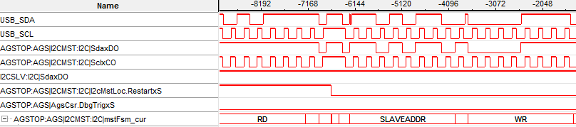

Ich kämpfe im Augenblick etwas mit dem ILA (integrated logic analyzer)
in der Vivado Toolchain. Dabei brennen zwei Fragen:
- Von Quartus SignalTapII bin ich es gewohnt, Waveforms (z.B. mit
  reproduzierten Debug-Cases) abzuspeichern, damit ich später offline
  wieder darin browsen oder die Waveform als Use-Case benutzen kann
  um zu dokumentieren, was abgeht.
  Wie handhabt Ihr das beim ILA?
- Wie stelle ich enumerierte FSMs auch im ILA als enumeriert dar (siehe
  mstFsm_cur im Beispiel)?
Merci!

- Zum speichern/öffnen fehlt leider schon lange der GUI-Button. Es gibt
aber TCL-Befehle:
write_hw_ila_data <Filename>
Wobei hierbei Filename mit .zip enden sollte - dann speichert Vivado
alle Infos ab.
Zum öffnen:
display_hw_ila_data [read_hw_ila_data <Filename>]
- Zum Theme FSMs / Enums ist mir bisher leider nichts bekannt.

Hab's gefunden. Im Kontextmenu des entsprechenden Signals gibt es den
Punkt "Show as Enumeration". Nur ist leider dieser Punkt nicht
selektierbar, d.h. Vivado hat nicht mitbekommen, dass dies in VHDL ein
enumerierter Typ war. Die entsprechende Auswahl beim Debug-Setup habe
ich noch nicht gefunden. Ich bleibe dran.
OP #4399593
Christian R. schrieb:
> Schau mal in die Release Notes.
Hab's gefunden (p.111-119/213 im ug908) und ausprobiert. Das Feature ist
geradezu armselig. Von Hand (GUI oder tcl) muss ich einem
fixen(Hex-)Wert meine gewünschten Enumerated-Type-Properties zufügen.
Was ich erwarten würde ist, dass mein VHDL-Typ, in diesem Fall
type firFsm_type is (RESET, PARAMCLR, PARAM, SYNC, DATA);
vom Tool nach Wunsch direkt erkannt wird und automatisch als Enumerated
Type dargestellt werden kann. Immerhin weiss ja das Synthese-Tool,
welche Codierung es für die FSM verwendet hat (und der User kennt diese
nicht a priori).
In dem Sinne: Frage geklärt, wenn auch unbefriedigend.
