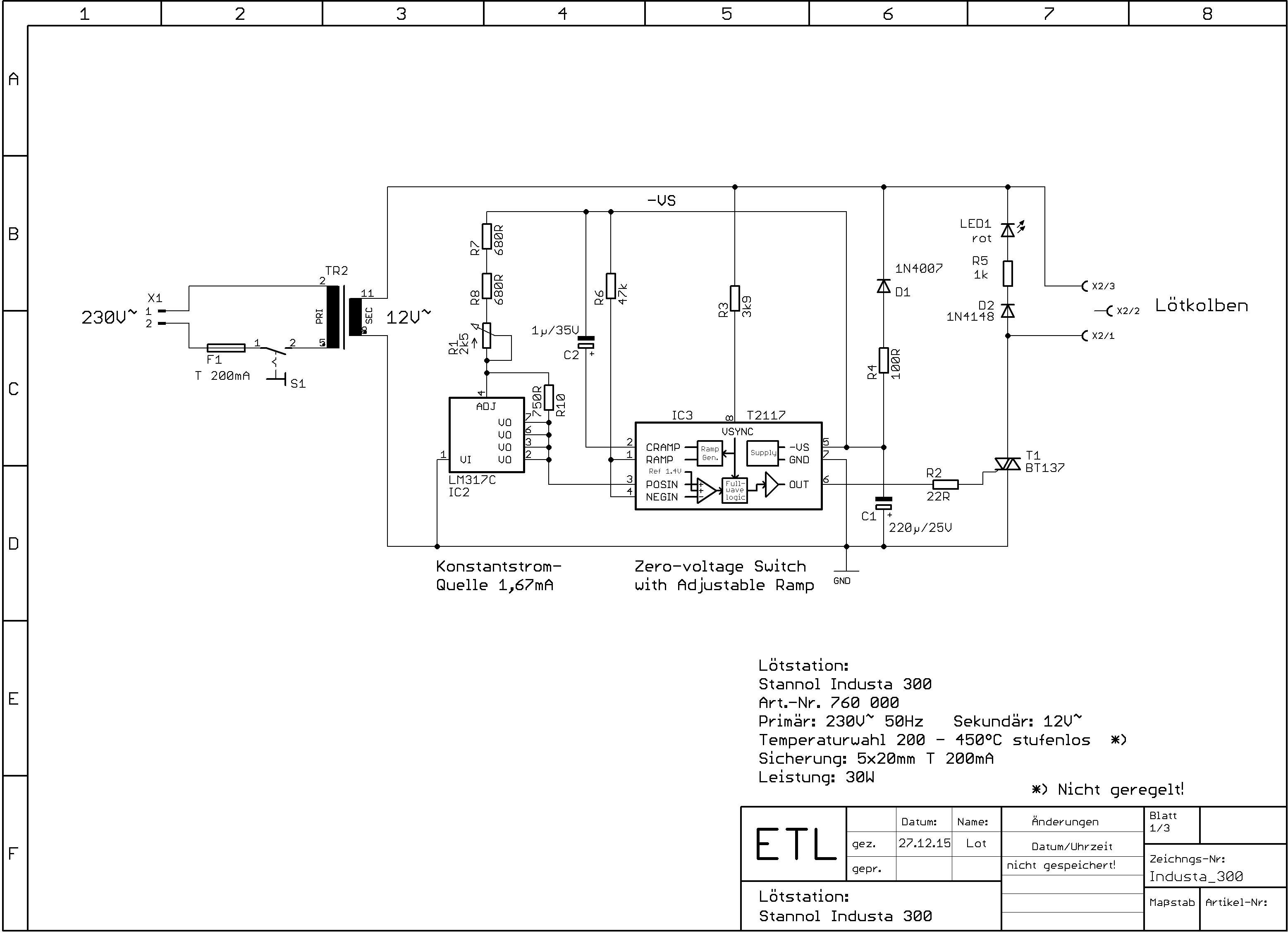

Ich habe den Schaltplan jetzt selber erstellt.
Falls jemand Bedarf hat: siehe Anhang!
So toll ist das Gerät ja nicht: die Temperatur ist nicht geregelt (der
Kolben hat keinen Temparatur-Fühler), sondern es wird nur die Leistung
eingestellt über eine Pulspaket-Steuerung!
Gruß Dietrich
PS: Der Schaltplan ist natürlich "ohne Garantie"!
