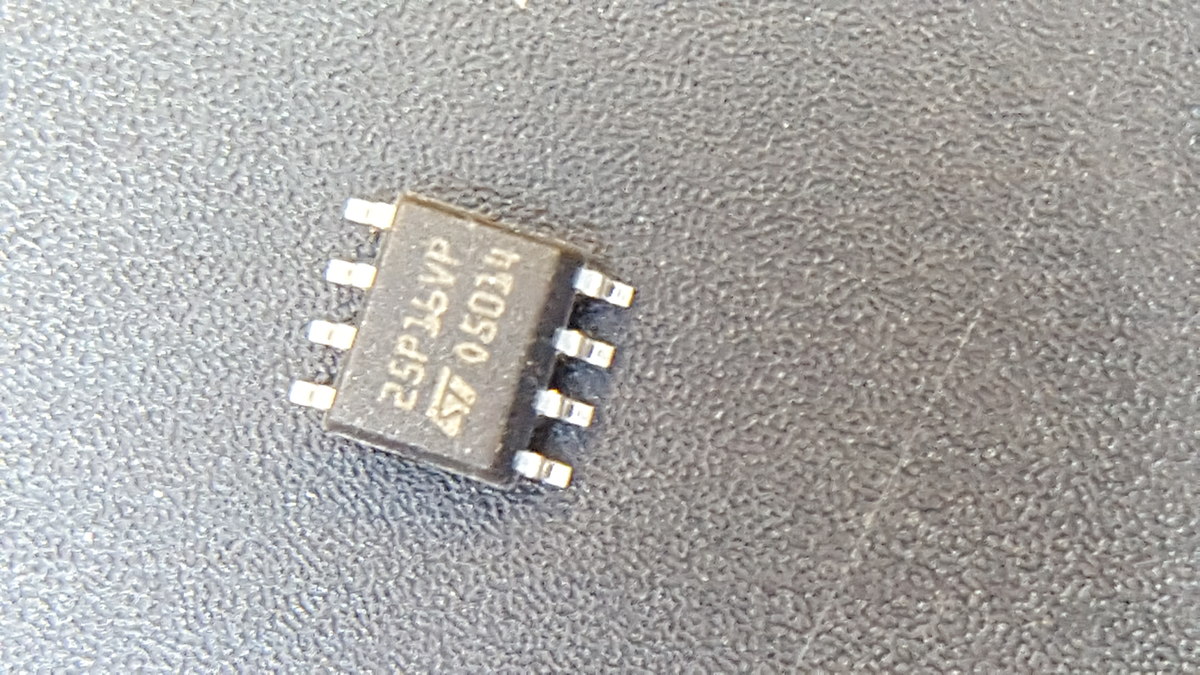

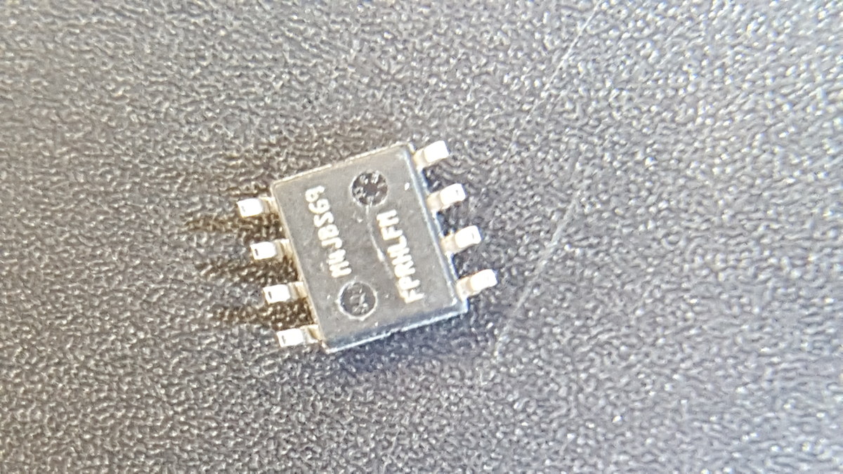

Ich benötige Hilfe bei einem M25P16-VMN6P,
Auf dem Bildern seht Ihr einen von meinen, ich weis nicht wo Pin1 ist
hier noch das Datenblatt
http://de.farnell.com/micron/m25p16-vmn6p/speicher-flash-serial-16mbit-8nsoic/dp/1734973
danke für eure Hilfe
gruss Tom
(Firma: TU Darmstadt)
Im Datenblatt fuer M25P16 unter
Figure 29. SO8N ­ 8 lead plastic small outline, 150 mils body width,
package outline
sieht man eine abgeschraegte Kante an Pin 1. Auf dem Bild oben rechts
ist mit der abgeschragten Kante unten auch die Schrift richtig herum.
Pin 1 ist als bei dem ST Emblem.
