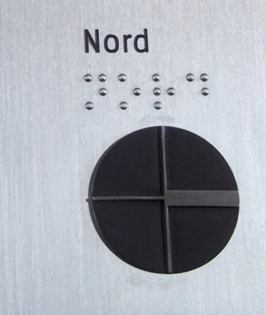

Gast #4400557
Lehrling18 schrieb im Beitrag #440053
> Vielen Dank für eure Hilfe
Kein Problem:)
Da kommt hinzu, das deine Probleme uns manchmal am Rande
tangieren. Wir können halt mal fast ahnungsfrei unseren Senf
dazugeben.
Mikromechanik ist ein spannendes Thema. Betriebe die in
tausender Stückzahlen loslegen, gibt es massig.
Aber wer macht 3 Stück?
Beispiel: Siehe Bild.
Grüße Bernd
