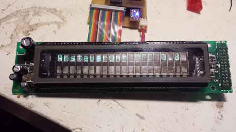

Hallo miteinander, ich habe hier eine Hand voll VFDs herum fliegen. Die genaue Bezeichnung lautet CU20026SCPB-S20A Das Datenblatt zu einem Ähnlichen Display : http://www.farnell.com/datasheets/98249.pdf Der Unterschid ist, das mein Display nur 2x20 Zeichen hat und nicht 2x40. Ein passenderes Datenblatt zu meinem Display habe ich leider nicht gefunden. Was mir etwas Kopfzerbrechen macht, ist das Suffix S20A der Bezeichnung. Das Datenblatt ist ja für ein S26A. Mein Ziel ist es, diese Displays mittels AVR so anzusteuern, das ich es nachher mittels RS232-Schnittstelle ansteuern kann. Hat schon mal jemand so etwas gemacht und kann mit ein paar Tipps geben, so das ich das Rad nicht komplett neu erfinden muss, oder kennt jemand vielleicht den Unterschied zwischen den Suffixen S20A und S26A? Alle Datenblätter für Displays mit S20A hatten einen komplett anderen Anschluss mit ich glaube 34 Anschlüssen, anstatt mit 26, so das da wohl ein größerer Unterschied vorhanden sein dürfte, auch wenn die Hälfte der Pins auf Masse liegen. Das Ganze ist nicht wirklich Lebensnotwendig und ich denke, ich werde es auch irgend wie schon hin bekommen, aber vielleicht muss ich ja die Fehler, die andere bereits damit gemacht haben, nicht noch mal wiederholen, weshalb ich überhaupt nachfrage. Und wirklich sinnvoll ist so ein VFD ja nicht, da es für vergleichbare LCDs in fast jeder Programmierumgebung schon fertige Funktionen zu geben scheint und LCDs auch noch mit wesentlich weniger Pins auskommen (im 4bit Modus reichen ja schon 7 Portpins) aber ich mag dieses grüne Leuchten der VFDs nun mal ;-) Frank

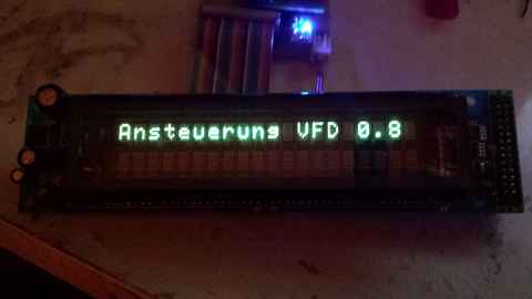

Ich habe es mittlerweile geschafft, aus verschiedenen Datenblättern ähnlicher VFDs eine Ansteuerung heraus zu schreiben und habe ein Programm für einen Mega8 geschrieben, welches die VFDs ansteuern kann und Daten über den UART empfängt. Soweit klappt das ganz gut. Frank B. schrieb: > Was mir etwas Kopfzerbrechen macht, ist das Suffix S20A der Bezeichnung. > Das Datenblatt ist ja für ein S26A. Dazu habe ich die Antwort durch probieren heraus gefunden: Die Suffixe der Bezeichnung geben einen jeweils anderen Funktionssatz an. Meine Displays kennen offenbar die Befehle für Home und CLearscreen nicht. Außerdem gibt es keinen Zeichensatz mit deutschen Umlauten. Allerdings habe ich noch mal eine Frage zu den Displays selbst: Die Displays sind schon etwas älter und teilweise sieht man deutlich, das einzelne Pixel schon ihre Leuchtkraft verloren haben. In den Datenblättern steht dazu, man soll einen Inhalt nicht länger als 5 Stunden angezeigt lassen um ein Einbrennen zu vermeiden. Nun frage ich mich, was besser für das Display ist: den Inhalt einfach löschen und die Spannungsversorgung eingeschalteT lassen oder das ganze Display ausschalten? Frank

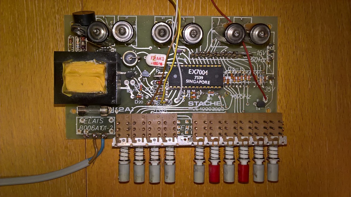

Hallo lieber Kollege, meine ist fast auf den Tag genau gestern nach 40 Jahre und 365/24/7-Betrieb gestorben und nun suche ich den Schaltplan. Kann mir jemand damit helfen?
Das sieht wie eine Nixie-Uhr aus und hat mit VFD-Displays nichts zu tun. Oder sind das Einzelziffer-Siebensegment-VFD-Röhren? Den Schaltplan kann man mit etwas Geduld von der Platine abmalen, nur an den wenigen Stellen, wo Leiterbahnen unter einem Bausteil verschwinden, braucht man einen Durchgangsprüfer.
Rufus Τ. F. schrieb: > Das sieht wie eine Nixie-Uhr aus Dazu passt aber der Aufdrucdk "35V" nicht.
Rufus Τ. F. schrieb: > Das sieht wie eine Nixie-Uhr aus und hat mit VFD-Displays nichts zu tun. Unsinn, es gibt auch VFD in Einzelröhren. http://www.jogis-roehrenbude.de/Roehren-Geschichtliches/Nixie/IV-11.htm Schaltplan ist sicher die Standardschaltung des EX7004 und gestorben ist der EX7004, also was will man mit einem Schaltplan ? Es gibt ja ein paar Messpunkte.
Ja, sieht so aus. Der "EX7004" wurde wohl auch andernorts mit VFD-Siebenseqgmentröhren verwendet: http://www.inarchive.com/page/2010-08-05/http://www.bryx.de/2007/10/vfd-nixie-uhr/

Die Röhren haben die Bezeichnung DG12H1 der Fa. itron Japan.
Dies ist eine Digitaluhr von Fa Stache aus Berlin. Sie heißt MOS 4000. Davon habe ich noch Ersatzteile incl. dieses MOS Chips
Schaltplan habe ich natürlich auch
