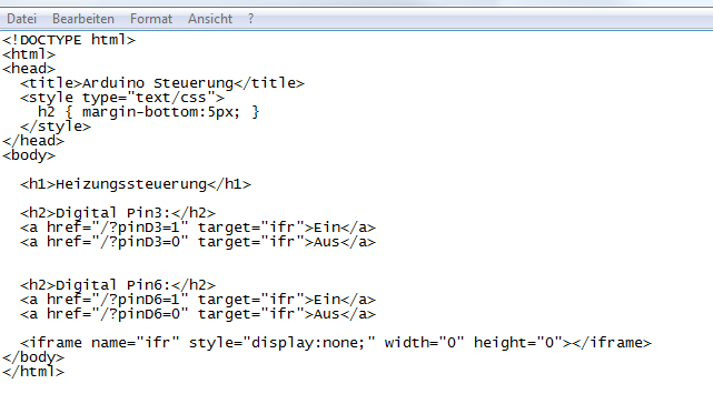

Ich habe in den letzten Tagen meinen ersten WebServer mit einem Arduino
UNO zum laufen gebracht. Nun kann ich zwei Ausgänge per Browser auf High
oder Low setzten.
Nun komme ich aber nicht weiter da ich so etwas wie ein Ausgabefeld
suche. Ich möchte anzeigen lassen ob der jeweilige Ausgang High oder Low
ist.
So ein Textfeld werde ich auch in der Zukunkt benötigen ob
Statusmeldungen an zu zeigen.
Kann mir da jemand weiter helfen.
> Ausgabefeld suche.
Kennst du dich mit HTML aus? Du musst die HTML Seite dynamisch erzeugen,
so dass sie die Werte enthält.
<form>
  Label: <input type="text" name="ausgabefeld" value="12345" readonly />
</form>
Oder einfach:
Label: 12345
Oder du aktualisierst eine statische Seite mit AJAX (siehe Wikipedia),
aber das ist komplexer.

Hey erstmal danke für deine Antwort :)
Also ich habe nicht sehr viel Erfahrung mit HTML... Nur mit C
Du meinst quasie eine Variable die den Text anzeigt und durch das
beschreiben der Variable ändert sich auch der sichtbare text ?
So in etwa...? ^^
Könntest du mir vielleicht wenns keine umstände macht ein Code Bsp.
geben.
Ich musste erst mal überlegen wo ich was ändern muss. Also im HTML Code
oder im C Code.
Gruß Matze
PS: Frohe Weihnachten :)

Auf dem Webserver bringt nur HTML Code etwas. Denn er wird auf dem
Client, dh dem Browser ausgefuehrt.
Also. eine Eingabe :
<input type="submit" name="myinput" value="1">
<input type="text" name="mytext" value="hsjahjh shjsadj klj">
<input type="radio" name="sex" value="male" checked>Male
<button type="submit" name="mybtn" value="1"> drueck hier</button>
Zuerst muss man natuerlich sagen, was dann geschehen soll. Also das form
<html>
<head><title>seitertitel</title></head>
<body><form action="input.php" method="post">
</form></body></html>
siehe auch :
 http://www.w3schools.com/html/default.asp
Gast #4402938
Wie werden werte vom Browser dem Webserver uebergeben. Als :
index.html?myinput=1&input2="abc"
Dafuer geibt's den Firebug Debugger als Erweiterung der Firefox
Browsers. Damit kann man sich die Variablen ansehen.
