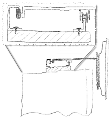

unser TV ist zwar deutlich größer als hier, aber wir haben den gleichen
Kleiderschrank:
http://old.hundhome.de/hundmedia2-tvschiene.htm
Hat jemand einen Tipp, woher man geeignete Schienen und gelagerte
montierbare Rollen bekommt?
Im Baumarkt gibt es ja z.B. diverse Strangpressprofile und vom Trix-
Metallbaukasten und von Fischertechnik habe ich noch diverse Rollen und
Wellen. Aber ich kann mir vorstellen, dass es noch elegantere Lösungen
gibt.
Vielleicht kennt jemand sogar einen Schienen-System-Baukasten, bei dem
man nur die Schienen in der Länge zuschneiden muss und wenig Arbeit hat?

Schon mal bei Igus oder Mädler reingeschaut?
Für Kameraslider schwören viele auf Igus Drylin. Ich weiß aber nicht wie
die mit seitlicher Belastung zurechtkommen, da ist der verlinkte Aufbau
evtl. besser geeignet.
http://old.hundhome.de/images/TVSchiene-011.jpg

Bei der oben zu sehenden Konstruktion scheint es mir recht leicht, den
Fernseher nebst Rollhalterung nach vorne aus der Schiene zu reißen. Die
dieses Herausziehen verhindernde Kerbe in der vorderen Rolle (Zeichnung)
ist in der fotografierten Version nicht zu sehen...
Da muss man gar keine böswillige Absicht voraussetzen, eine "nur mal
eben schnell" aufgerissene Tür bei davor hängendem Fernseher reicht
schon...

Ich habe mich am Ende für eine Schiebetür-Laufschiene entschieden.
ebay 181418539302
Das war am Ende besser als am Schrank.
Leider fehlte noch der VESA-Halter und die Baumärkte hatten zu. Daher
musste ich improvisieren, siehe
Beitrag "Re: Quick&dirty - schnelle Problemlösungen selbst gebaut"
Trotzdem nochmal danke für Eure Tipps. :-)
