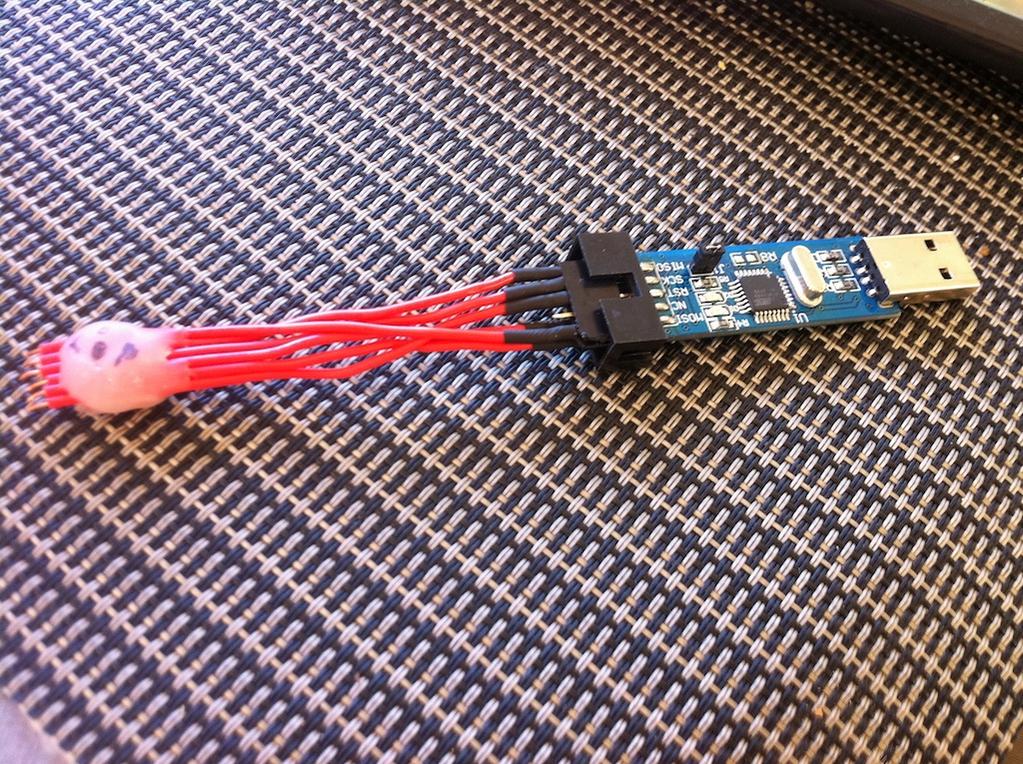

Mit dem Arduino Nano kann ich ein Taster auslesen hab damit auch erst
vor nem halben Jahr mal experimentiert. Ich würde schon gern mit dem
Atmega8 arbeiten, welcher auf dem Fahrtenregler sitzt. Die
Programmierpins sind rausgeführt und ich nutze nen USB Programmer zum
flashen des HEX.

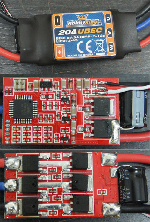

Dort wird fast das gleiche mit nem anderen Fahrtregler gemacht. Auch nen
Atmega8 allerdings mit N/N Fet Treibern. Diesen Regler habe ich auch da
und auch schon die Software ausprobiert. Dort ist auch der Regelbereich
etwas klein und die mir zu niedrige PWM wird per Software erzeugt und
nicht über die Hardwaretimer.

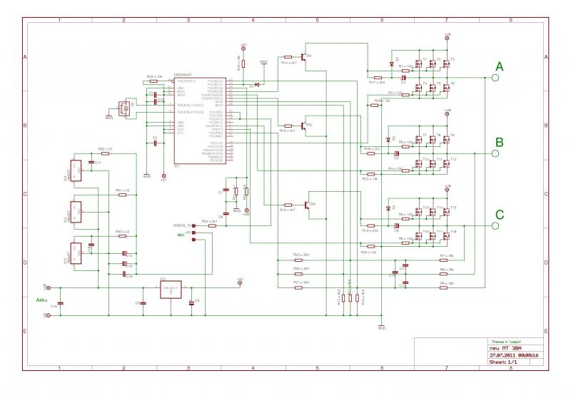

Für den 2. Regler hätte ich sogar einen Schaltplan da.
Muss mich ja bissl vorbereiten.

Das ist meine Hardware der erste (Hobby King) Regler ist mit Atmega8 und
N/N Fet Treibern. Der wird in dem Forum verwendet, es gibt einen
Schaltplan und die Sourcen für die Arduino IDE.
http://www.kellerwerftcommunity.de/t417f173-KeMo-Projekt-ein-eigener-Regler-auf-Arduino-Basis.html

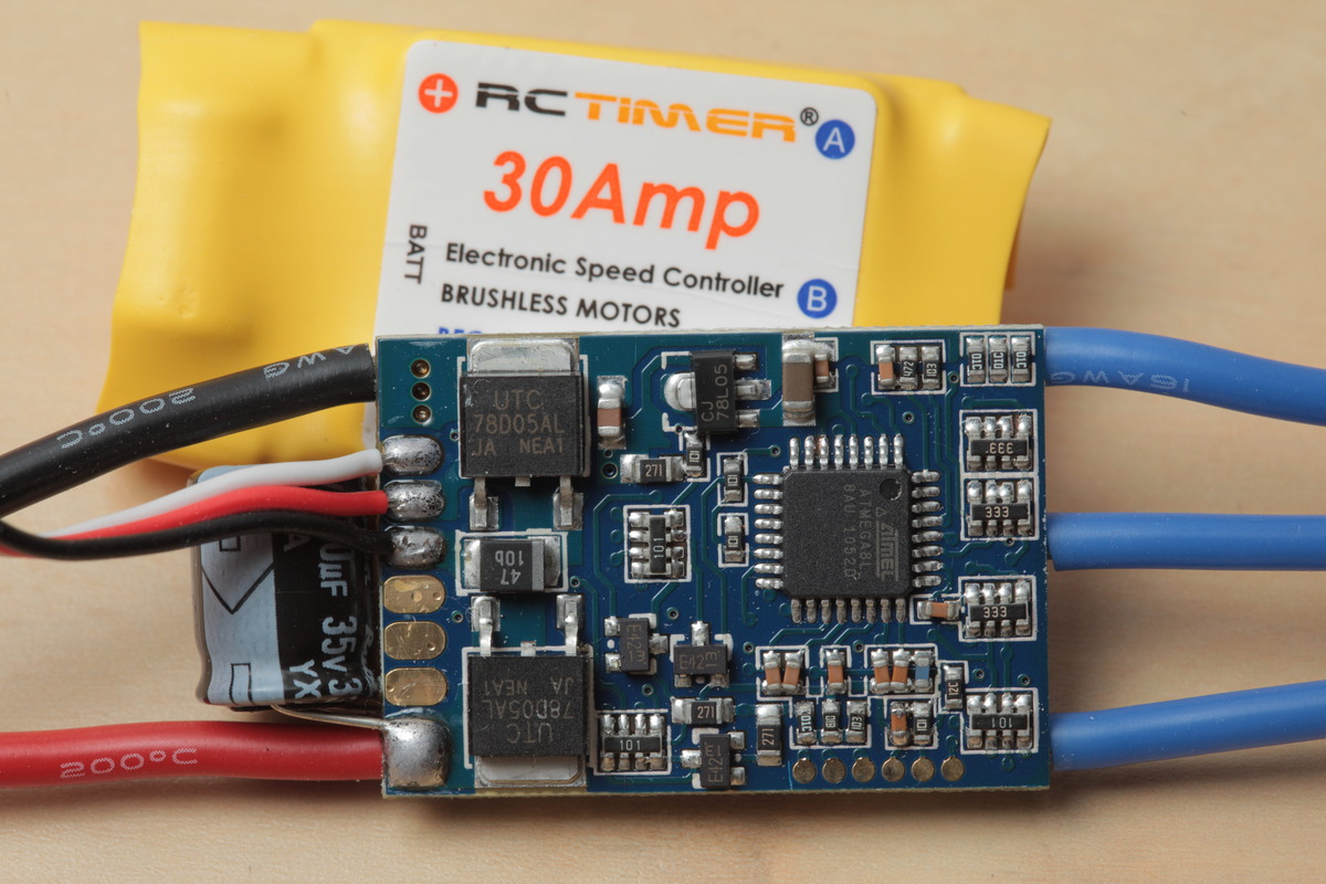

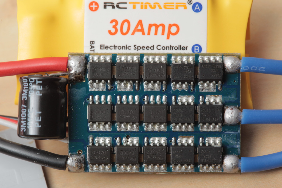

Der zweite Regler (RCTimer) ist mit Atmega8 und P/N Fet Treibern.
Für den war der Assembler Code.
Zum flashen nutze ich einen USBASP 2.0
Die Programmierpins (RESET, VCC, GND, SCLK, MISO, MOSI) sind bei beiden
Reglern rausgeführt.
