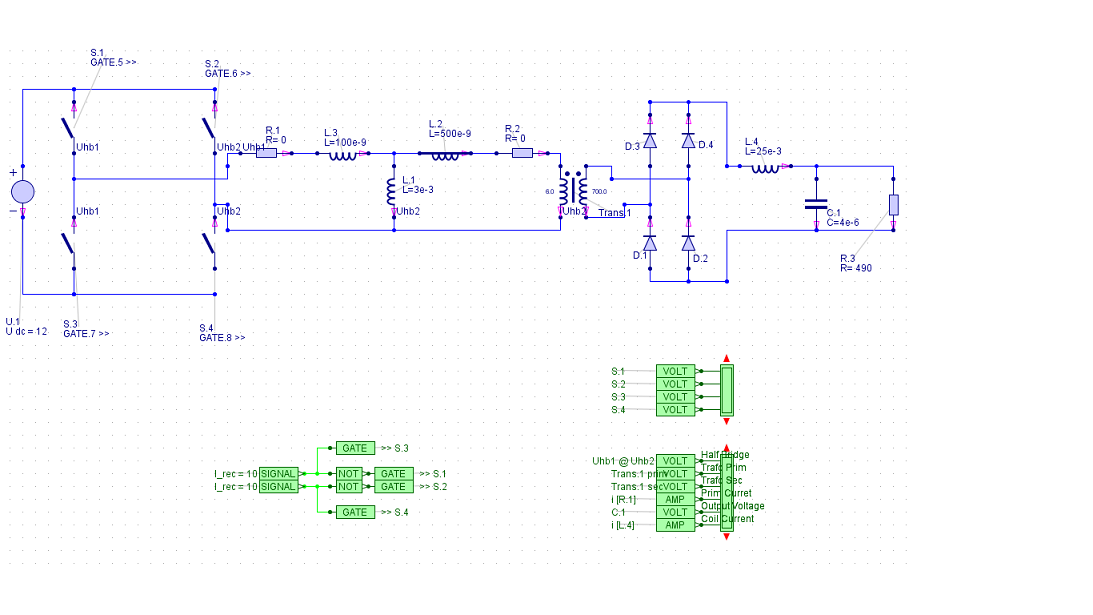

Gast #4404156
Die Induktivität zu messen ist nicht das Problem, ich möchte wissen was
mich ungefähr erwartet bevor ich versuche etwas zu bauen.
Was ich ungefähr vorhabe ist im Anhang, wobei ich zweifle, dass die
Topologie überhaupt die richtige für die Anwendung ist. Das ganze
funktioniert in der Simulation zwar prinzipiell solange der
Transformator keine Streuung aufweist. Mit zunehmender Streuinduktivität
geht die Ausgangsspannung allerdings immer weiter zurück da die Spannung
kaum ausreicht um den Primärstrom durch die Streuinduktivität innerhalb
der Pulsperiode umzudrehen. Daher wäre es gut zu wissen mit wieviel
Streuinduktivität ich ungefähr rechnen muss wenn ich beim
Wicklungsaufbau darauf achte sie möglichst gering zu halten. Sind 100nH
realistisch machbar? Ich habe einfach kein Gefühl für die Grössen.
Ein weiteres Problem der Topologie ist der Eingangsstrom der einen recht
hohen Ripple aufweist somit bräuchte ich recht grosse Kondensatoren am
Eingang).

#4404324
Der mittlere Strom beträgt dann 80A, mit etwas Ripple kommt man dann
möglicherweise auf 120A. Dieser Strom möchte erstmal verlustarm
geschaltet und per Kupferleitung mit großem Querschnitt (50mm^2 ??)
übertragen werden. Pro mOhm beträgt die Verlustleistung 10 Watt.
Bei einem Übertrager kommt es darauf an, wie gut die Wicklungen
verschachtelt werden (können). Es ist zu befürchten, dass die
Primärwicklung mit dem entsprechenden Querschnitt nur eine Lage zuläßt
oder es wird mit Kupferfolie gewickelt, welche die gesamte Breite nutzt.
Darüber und darunter wird dann die Sekundärwicklung verteilt.
Der Koppelfaktor wird zwischen ca. 95...98% betragen. Daraus kann man
auf die Streuinduktivität zurückrechnen und bekommt wenigstens eine
Vorstellung von der Größenordnung. Für echte Werte müsste man einen
Versuchsübertrager anfertigen und vermessen. Hersteller von solchen
Übertragern lassen auf Messen schon mal durchblicken, dass ein
Normalsterblicher die 98% nicht auf Anhieb hinbekommt.
Jetzt bin ich erst mal gespannt, wie man ohne Übertrager auf einen
Rutsch von 12V auf 700V kommt.

Gast #4405827
Die Streuinduktivität hängt stark vom Aufbau des Trafos ab, alles was
nicht Kopplung ist, ist Streu.
Also die Wicklungen sauber Draht neben Draht, und primär inmitten der
zweigeteilten Sekundärwicklung, und ggf. noch diese zweigeteile genau am
Mittenabgriff mit primär verbinden.
Gast #4407685
Ja das ist mir bewusst. Die theoretischen Grundlagen habe ich ja, was
mir helfen würde wäre eher eine Aussage wie:"Kleiner 100nH
Streuinduktivität sind locker machbar" oder "weniger als 500nH ist
völlig unmöglich zu erreichen". Dann wüsste ich zumindest ob ich mit der
Topologie überhaupt weiterkomme oder mir gleich eine andere suchen muss.
Hier trifft halt wieder die Theorie aus dem Studium auf die (noch)
fehlende Praxis ;)
