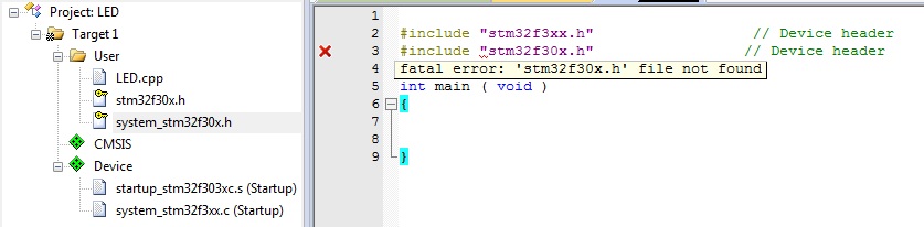

Hallo Freunde der Programmierung,
ich versuche meine ersten Schritte auf einem STM32F303VC und scheitere
leider schon beim Einbinden von meiner Header-Datei (siehe Bild).
Meines Erachtens sollte da alles richtig erfolgt sein und kann mir
keinen Reim darauf machen, aber der Compiler sieht das mal wieder anders
Ich bin sicher ihr könnt mir helfen.
LG Fabian

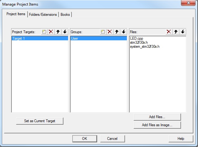

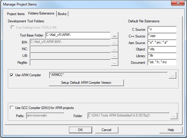

Ich habe in Bild "Folders" wohl normalerweise die Möglichkeit solche
Sachen einzubinden, die Schaltfläche bleibt allerdings ausgegraut.
Dann habe ich wie in Bild "Project Items"meine gewünschten Header
manuell eingebunden. Mir fällt nichts mehr ein, wie ich weiter vorgehen
könnte.
Übrigens benutze ich uVision Keil v5.
OP #4406991
Also ich komme echt nicht weiter...
Es sieht folgendermaßen aus:
Ich binde beispielsweise meine stm32f3_discovery.h ein. Das klappt ja
alles. Doch darin wird auch die stm32f3xx_hal.h inkludiert, welche ich
noch nicht in meinem Verzeichnis habe. Diese muss ich erst via
Suchfunktion suchen und in mein Projektverzeichnis kopieren und
einbinden. Darin ist wieder eine weitere Bibliothek enthalten, die ich
noch nicht inkludiert habe usw.
Wenn ich das alles so fortfahren würde, wäre ich wohl übermorgen fertig
mit dem einbinden aller Bibliotheken.
Das kann doch nicht die Lösung sein?
