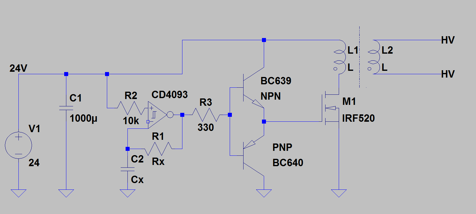

Moinmoin zusammen,
ich arbeite grade versuchsweise an einem Prototypen für eine kleine
Plasma-Ätzanlage zur Entfernung von Polymerbeschichtungen. Details
hierzu sind nicht so wichtig.
Ich habe dafür eine Art Flyback mit offener Sekundärseite aufgebaut. Das
ganze wird momentan noch mit einem CD4093 über eine Push-Pull Stufe und
einen IRF520 angesteuert. Es gibt keine Snubber etc. Schaltplan anbei,
Oszibild anbei.

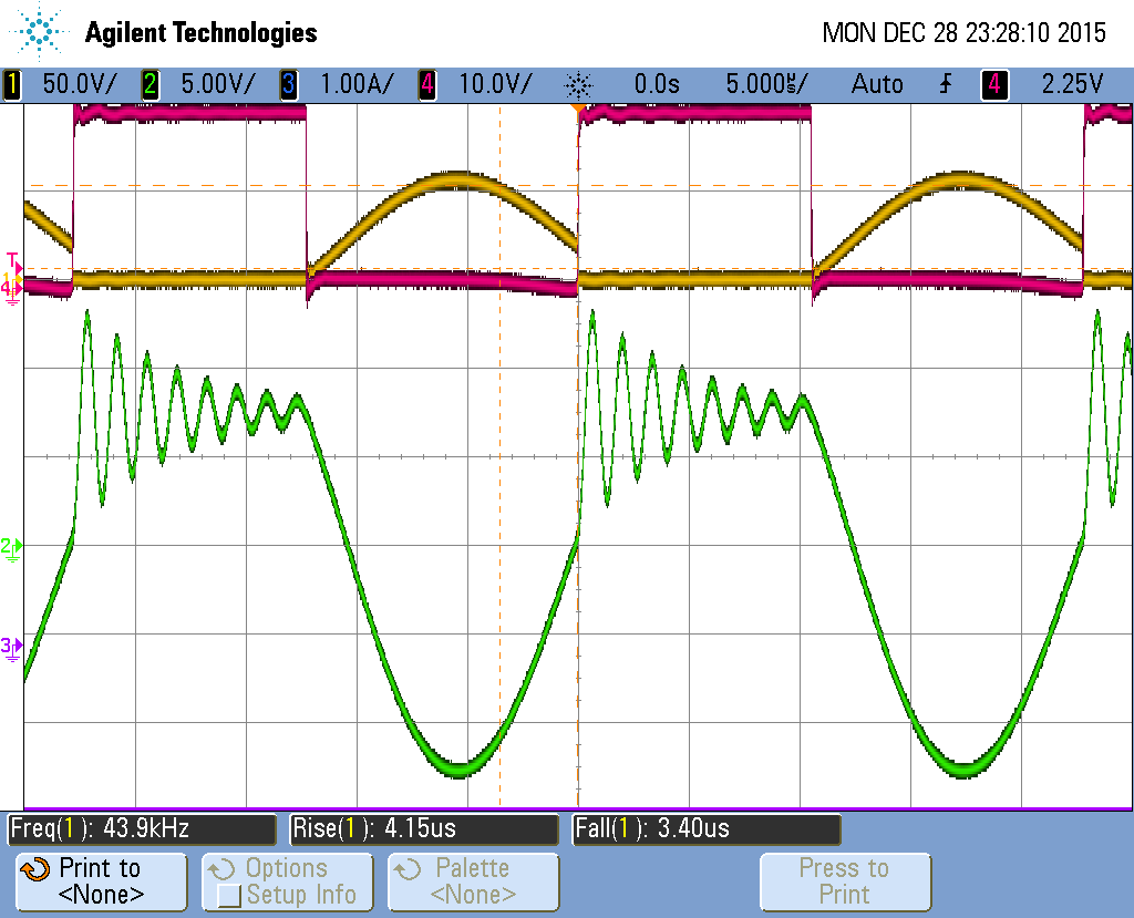

Rot: Gate
Gelb: Drain
Grün: Sekundärseite Leerlauf  (1:100)
Folgende Fragen:
wieso habe ich einen quasi Parabolischen Verlauf der Ausgangsspannung
bzw. der Drainspannung (Ist ja quasi "Rücktransformierte der
Ausgangsspannung oder? daraus sollte ich auch das Windungsverhältnis des
Trafos lesen können?)
Sollte die Spannung nicht Sprunghaft Ansteigen nachdem der Stromfluss
Primärseitig unterbrochen wird?
Des weiteren bin ich noch dankbar für Inputs woher/welchen Flyback ich
nehme um die Hochspannung zu erzeugen, mit diesem hier schaffe ich kaum
mehr als ein KV. Ausserdem wie ich am besten Zünde. Einfach hohes
Übersetzungsverhältnis und dann nach der Zündung Strom begrenzen oder
mit Kaskade und Schalter?
Gruß & Merci

Grade den 2. IRF520 Geschrottet. Wenn ich den Duty-Cycle erhöhe ergibt
sich im Abschaltmoment ein Spike mit >100V dessen höhe mit zunehmendem
Duty-Cycle drastisch zunimmt. Ich vermute Avalanche-Durchbruch? Der
Strom steigt rasant an. Mit dem Snubber komm ich dem ganzen nicht so
richtig bei.

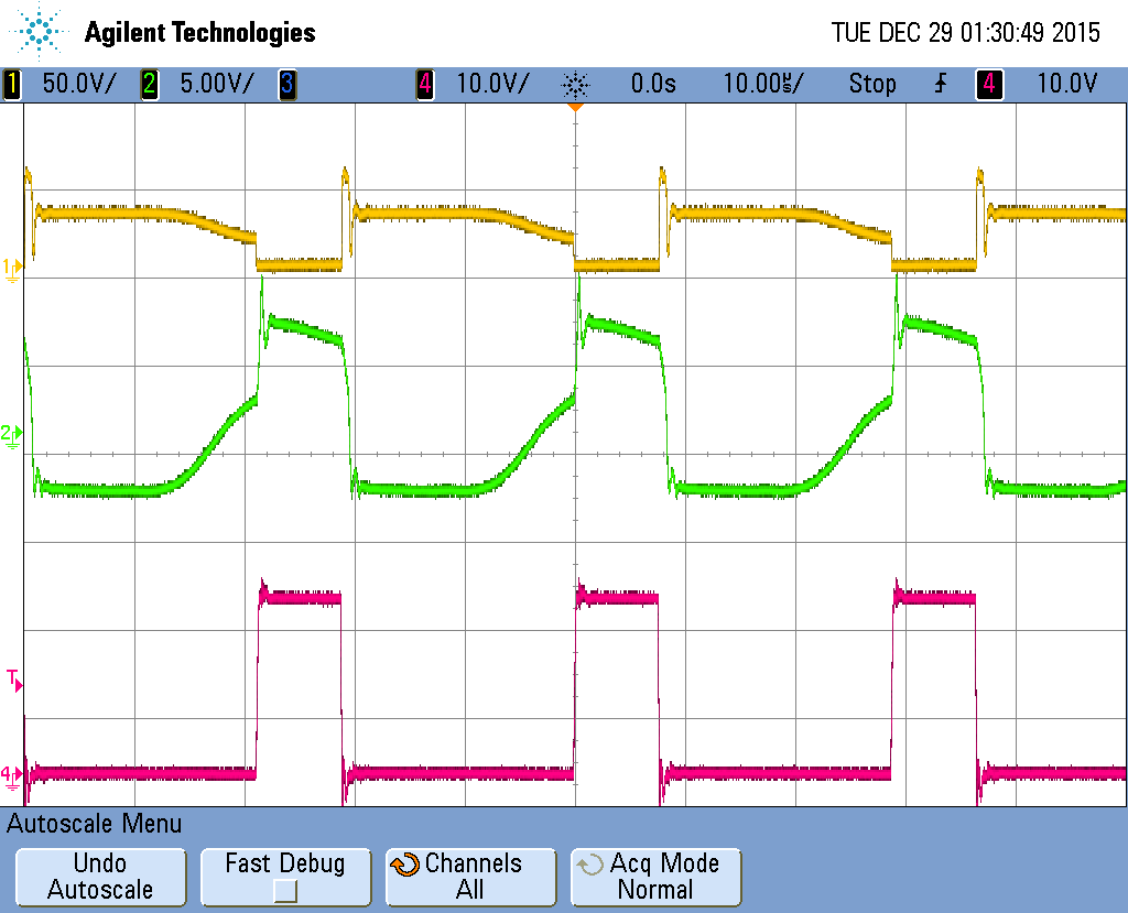

Was mich noch wundert, die Höhe der Drain-Spannung scheint nicht
wirklich abhängig von der Höhe der Sekundärspannung im Fall eines
brennenden Lichtbogens (Brennspannung so ca. 350V, grün), die Spannung
an Drain liegt bei ca. 30V, das Übersetzungsverhältnis des Trafos liegt
bei ca. 25)
Gast #4405429
Hallo Werner,
da haben sich evtl 2 Sachen vermischt. Die Eigentlich Anwendung ist ein
Lichtbogen zwischen 3 Elektroden mit ca. 5mm Abstand
Das 2. Oszillogramm gehört zu dem Video. Dort habe ich eine
Deuteriumlampe als Last verwendet, da der Lichtbogen in meiner jetzigen
Konfiguration nicht selbstständig zünden kann. Ich brauche noch einen
entsprechenden Traf mit ausreichendem Übersetzungsverhältnis für
selbsttätiges zünden bei 3-5mm Elektrodenabstand. Das heute war nur mal
ein Schnellschuss als erster Test mit vorhandenem Material.
Beste Grüße & Merci
