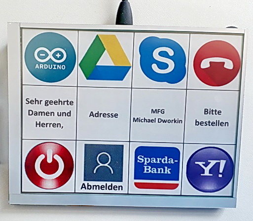

von Michael D (Gast)
Ich habe Keyboard Library an Deutsche Layout angepasst.
Alle Umlaute und ß ESZET funktionieren.
https://github.com/MichaelDworkin/Arduino-Leonardo-USB-Keyboard-Deutsch-library
