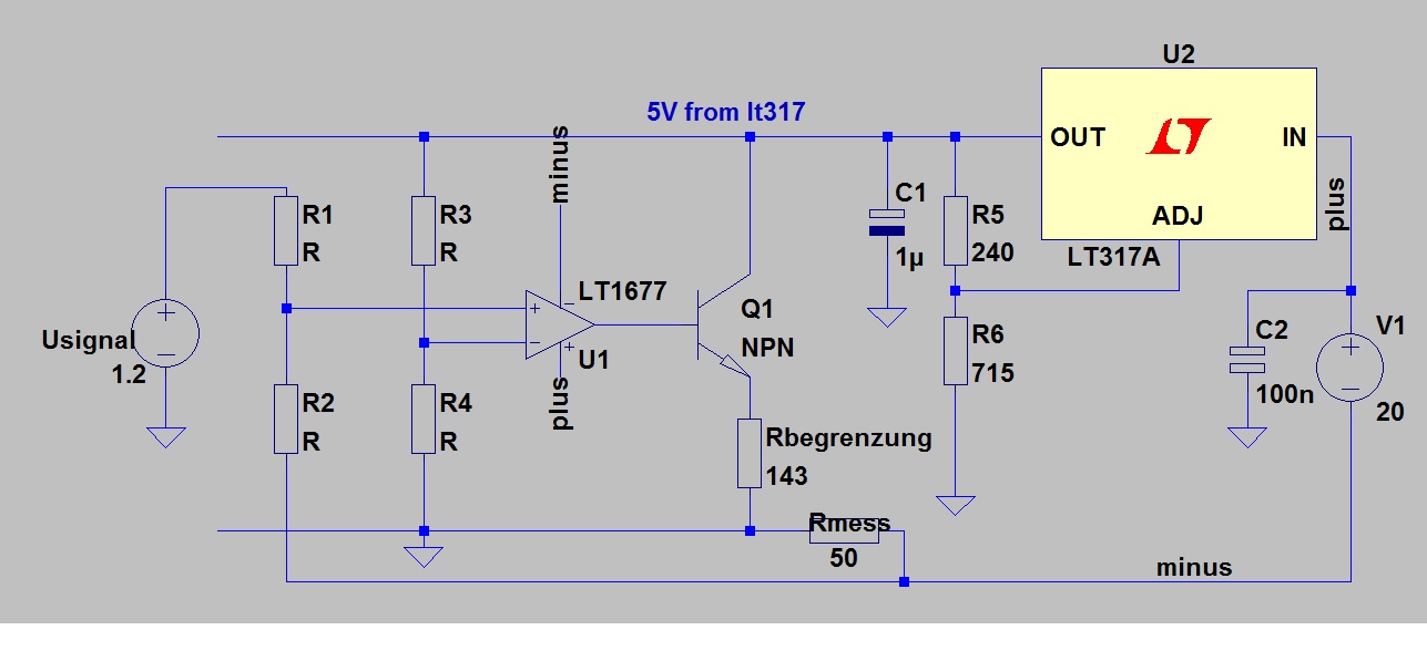

Gast #4407684
Das wäre quasi diese schaltung. Usignal habe ich, den
strombegrenzungswiderstand habe ich such berechnet zu 143ohm damit ein
max Strom von 30 mA fliesst.
Rmess ist 50ohm so dass am messanfang 0.2V abfällt und 1V am messende
also bei 20 mA.
Weiss aber nicht wie ich von dem gefroderten auf die anderen widerstände
schliessen kann.

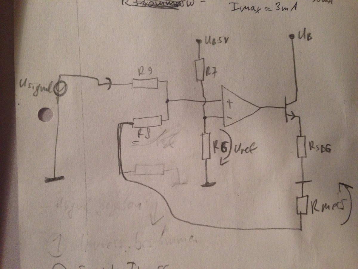

Gast #4409833
Ich habe nun die folgende Schaltung die Bedienungen aus dem Startpost
gelten immer noch. Hier habe ich den positiven und den negativen Eingang
des OPV formelmäßig beschrieben. Dann gleichgestellt. Wie komme ich nun
zu den Widerstandswerte (Widerstandsverhältnissen)?
